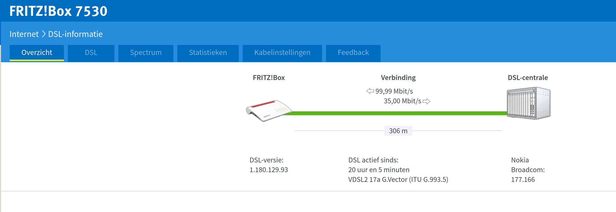

Ik zag vandaag toevallig in mijn Fritz!Box logs het volgende:
Internetverbinding is tot stand gebracht. IP-adres: x.x.x.x, DNS-server: 195.238.2.21 en 195.238.2.22, gateway: 10.24.193.80, breedband-PoP:ttnle56war01
Vroeger stond daar als DSLAM iets van 91GKK (Gent).
Mijn DSLAM is nu 56war01 (dat lijkt op de naam van de ROP).
Blijkbaar is mijn ROP dus al uitgerust met de nieuwe Nokia lijnkaarten (het MX-6 platform).
Deze kaarten ondersteunen 35Mhz (supervectoring). Mijn Fritz!Box ook :-) .
Nu nog een technieker vinden die 35b op mijn lijn activeert (leuke test) :beerchug:
Zou Proximus al begonnen zijn met het upgraden van bestaande ROPs naar 35b?

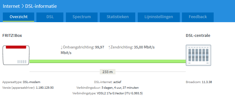

AVM heeft blijkbaar ook de weergave van de Firmware versie gewijzigd van een 2-getallen notatie naar een 3-getallen notatie (177.166 > 11.3.38) ? Hier is een omzettingstabel: https://meinkontes.de/fw-translatev3.php
Nokia/Broadcom 177.166 is de "oude" VDSL2 vectoring lijnkaart (geen 35b ondersteuning)
De nieuwe (met 35b) worden 192.xxx (voorbeeld 192.138).
zie tabel:

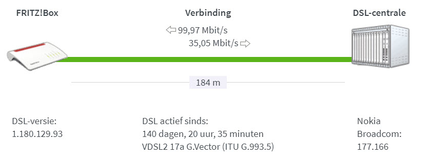

philippe_d schreef: Ik denk dat we ons niet mogen laten afleiden door het woord "Nokia".
De oude ROP's zijn ook Nokia (ex Alcatel Lucent).
Oude kaart (177.166) met Nokia en Broadcom vermelding hier.
