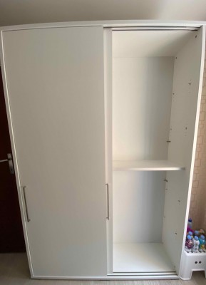

Beste forumleden,
ik weet niet of er onder jullie handige Harry's aanwezig zijn maar ik zoek iemand om een grote dossierkast met twee zwevende deuren te demonteren.
Nadat deze kast gedemonteerd is het de bedoeling om deze na een aantal weken terug te monteren aangezien de kamer waar deze kast staat wordt opgefrist.
Ikzelf ben geen handige Harry en aangezien het een vrij nieuwe kast is laat ik dit liever over aan iemand die er verstand van heeft.
Indien iemand zich geroepen voelt mag je mij altijd een PM sturen, ik betaal u uiteraard voor de bewezen diensten.
In bijlage kunnen jullie ook een afbeelding vinden van deze kast.
Alvast bedankt voor de hulp en feedback.

Ziet er op het eerste zicht een vrij standaard ding uit - de deuren kan je er waarschijnlijk uit tillen mits een schuivertje achteraan om ze uit de rail te krijgen. De plank is gewoon uit tillen, nadien voorzichtig de rest losmaken.

Ik heb geprobeerd om de zweefdeuren er uit te tillen maar dat lukt me niet.
Onderaan is er een rail voorzien.

Als je de 6 schroeven bovenaan naar (links?) draait, tot de pijltjes naar boven wijzen, kan je zo de bovenkant er af nemen, en kan je de deuren er ook uitnemen (twee personen).
De rest wijst zichzelf wel uit, de rug is misschien vastgenageld.
(Er is waarschijnlijk wel een andere manier voor de deuren ook hoor, die hoef je waarschijnlijk bijstellen naar boven, zodat ze voorbij de onderste rails kunnen komen en afgepikt kunnen worden)
Heb je een idee qua merk/type, misschien vind je wel een handleiding online met montageinstructies.

De bodemplaat eerst waterpas zetten bij de heropbouw, anders gaan de schuifdeuren misschien niet mooi aansluiten.
