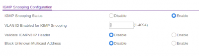

Die GS105E switches hebben in de instellingen (System > Multicast op mijn GS108Ev3) wel IGMP snooping instellingen. Als ik dit verkeerd instel, stopt het verkeer wel na enkele seconden i.p.v. dagen.
Bij mij staat het op de onderstaande manier ingesteld. VLAN ID moet wel het VLAN zijn waarop het multicast-verkeer zit. Geen idee of dit iets uitmaakt als je geen VLANs gebruikt.

Het enige dat die VLAN van verschil zou kunnen maken, is... IGMP snooping die niet werkt.
Al het verkeer wordt dan broadcast, maar blijft binnen zijn eigen VLAN, waardoor je geen storm krijgt.
Mogelijks is dit de reden dat het nu blijft werken.

Ik heb terug alles verwijderd en vlan 1 ingevuld bij igmp snooping,we zullen zien.
