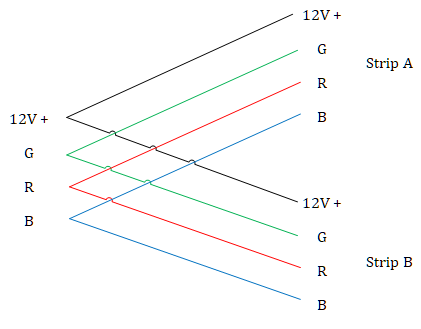

Ik plan 2 even lange runs van 12V RGB(W) LED strips. Op één voeding en met één controller.
De 2 runs in "serie" is te lang (8m samen). Dus ik zou ze "parallel" koppelen.
Zo dus:
Hoeveel spanning heb ik nu eigenlijk nodig op mijn voeding ?

12 volt.
(en dubbel zoveel ampere als een enkele strip)

Zoals Profke zegt.
Parallel schakeling is eigenlijk zoals een stekkerdoos :lol:
Check wel dat je voeding & controller die dubbele stroomsterkte aankunnen!!

Ok, dus in feite blijft alles parallel.
En als ik de strips toch na elkaar zou aansluiten, blijft alles parallel, dus blijft 12V
voeding  -----  strip A  -----  strip B
12+      -----  +        -----  +
G        -----  G        -----  G
R        -----  R        -----  R
B        -----  B        -----  B
Correct ?

als je ze na elkaar gaat aansluiten moet je wel ofwel middle-feed doen ofwel aan beide kanten voeden, want je gaat anders verlies van lichtsterkte hebben (iirc kan je best onder de 5 meter blijven indien je maar op 1 punt gaat voeden)
zowiezo ga je, indien je 12v strips hebt, altijd met 12v voeden (maar je gaat verlies hebben, op het einde van je 8m ga je geen 12v meer hebben).
wat zal veranderen: hoeveel watt je verbruikt en hoeveel ampere je verbruikt.
hoe je de strips ook aansluit:
- probeer ofwel onder de 5m te blijven (moet je maar 1x voeden)
- ofwel te voeden vanaf 2 zijdes (indien beide onder de 5m, dus voor 10m totaal)
- ofwel vanuit het midden te voeden (5m elke richting uit)
- ofwel om de 5m bij te voeden

twee strips parallel zetten is toch gewoon 'in het midden ' voeden... ?

'na elkaar' aansluiten is niet meer parallel, dan verleng je je ledstrip.
Parallel aansluiten is beide strips op de voeding hangen en dan voed je dus 'in het midden' van een dubbel zo lange strip.

Parallel as in alle substrings (van 3 leds) blijven parallel aangesloten. Je kan LED strips dus niet serieel verbinden, daarom zei ik "na elkaar".
