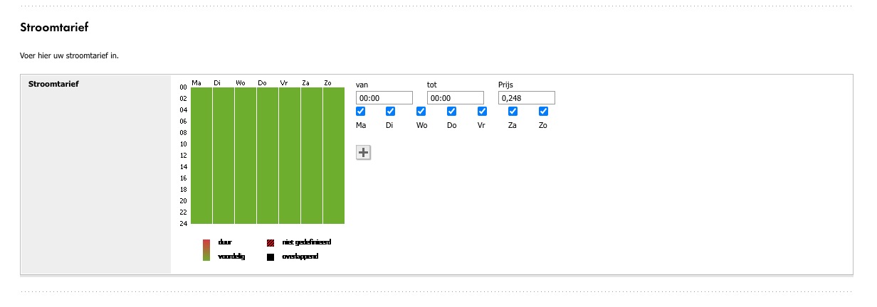

Houd u SMA sunny home manager ook rekening met de variabele prijzen als deze er komen en de duurdere prijzen in de wintermaanden als u van het net moet afnemen als de panelen te weinig opwekken. Of stel u eens voor als we nog eens een winter hebben waarbij het goed sneeuwt zodat u panelen bedek liggen met sneeuw dan heb u ook geen opbrengst en moet u van het net stroom afnemen en daar zal u tooltje geen rekening mee houden dus u moet realistisch denken en zeggen als ik die 150 dat ik goedkoper haal is mooi mee genomen maar in werkelijkheid zal het toch anders zijn.

Data technicus schreef:Houd u SMA sunny home manager ook rekening met de variabele prijzen als deze er komen en de duurdere prijzen in de wintermaanden als u van het net moet afnemen als de panelen te weinig opwekken. Of stel u eens voor als we nog eens een winter hebben waarbij het goed sneeuwt zodat u panelen bedek liggen met sneeuw dan heb u ook geen opbrengst en moet u van het net stroom afnemen en daar zal u tooltje geen rekening mee houden dus u moet realistisch denken en zeggen als ik die 150 dat ik goedkoper haal is mooi mee genomen maar in werkelijkheid zal het toch anders zijn.
Als als als ... Volgens mij heeft Liegebeestig nog een externe tool draaien waar dat mee kan (of in de toekomst mogelijk gaat zijn).

Data technicus schreef: Houd u SMA sunny home manager ook rekening met de variabele prijzen als deze er komen en de duurdere prijzen in de wintermaanden als u van het net moet afnemen als de panelen te weinig opwekken.
Zie screenshot. het antwoord is dus ja.

Als ge de prijs zelf invoert dan wel. Maar wat ga je doen met prijzen die van uur tot uur veranderen? Zitten koekeloeren voor uw scherm en alles manueel aanpassen van uur tot uur?

Jack Daniels schreef:Als ge de prijs zelf invoert dan wel. Maar wat ga je doen met prijzen die van uur tot uur veranderen? Zitten koekeloeren voor uw scherm en alles manueel aanpassen van uur tot uur?
Dit is wat ik ook bedoelde en daar houdt niemand geen rekening mee. Dus met zijn grafiekje waar hij alles manueel moet ingeven is hij niks als dit er door komt want met de digitale teller kunnen ze dit allemaal invoeren. Mensen met zonnepanelen gaan hiernog de dupe van worden want kan ook gebeuren in de zomer dat als er te veel stroom op het net is dat of wel de prijs die je gaat krijgen 0 gaat zijn ofwel dat je moet betalen gaan om op het net te gaan zetten.
