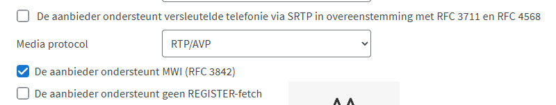

Ik tracht de instellingen van Voiptiger in te vullen voor mijn eventuele overgang van FVD.
Overzicht van VoipTiger valt tegen en een beetje onoverzichtelijk.
Het lukt me niet om verbinding te krijgen.............via mijn Fritzbox 7590
Heb vlg aanpassingen gedaan tov FVD
Eigen telf nummer : 03385........
Aansluitings instellingen : Landcode : 00 32
Netnummer 0 3
Vervangende verbinding : V
Uitgaande telefoonnummer : :03..............
Oproepbehandeling
Kiesregels : niets
Aanbiedervoorkeuren :
Globaal Providernetnummer : :03385...........
Telefoonnummer bewerken
V Internettelefoonnummer gebruiken
aanmelding Fritzbox weergavenaam
03385....... 03385....... van.......
krijg steeds melding
(+323385.........) niet geregistreerd ????
Iemand een idee waarom bij Voiptiger mijn 7590 niet wil werken ? (bij FVD had ik direct verbinding) :bang:

en toch lukt het nog niet..............instelling ?

Op je screenshot van voiptiger staat toch in het rood wat je moet doen om te kunnen bellen... of mis ik iets (ik heb ook niet de hele thread gelezen)
yvesvn
Berichten: 590
Locatie: Schilde
Bedankt: 6 keer
Joe de Mannen schreef:Op je screenshot van voiptiger staat toch in het rood wat je moet doen om te kunnen bellen... of mis ik iets (ik heb ook niet de hele thread gelezen)
Dit is toch al oke anders kun je geen 'te goed' krijgen.
Daar zal het mi niet aan liggen
Telenet: TV Samsung QE65S95B
Inkomend Voip: EDPNET
INTERNET: EDPNET
Berichten: 7453
Uitgedeelde bedankjes: 551 keer
Bedankt: 719 keer
Volgens mij moet er in dat vakje onder die rode tekst een nummer geselecteerd worden om te kunnen uitbellen met die sip lijn.
yvesvn
Berichten: 590
Locatie: Schilde
Bedankt: 6 keer
is inmiddels gedaan nml +323385................. maar geen 'groen licht' op de 7590
Wat ik me afvraag (ken de 7590 nog niet goed) moet er misschien een 'poort' worden vrijgegeven (sip poort 5060)
of gebeurd dit automatisch door Fritz ? :bang:
PS : het is eindelijk gelukt................oorzaak je MOET Je ACCOUNT NUMMER ingeven en NIET je Naam !!!!!! oef :banana:
