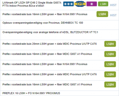

Dit zijn de types die door proximus zijn goedgekeurd.

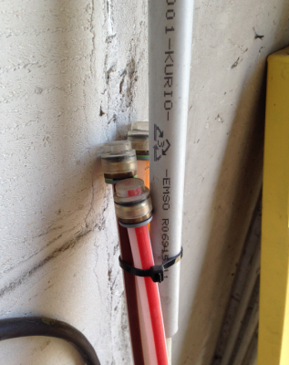

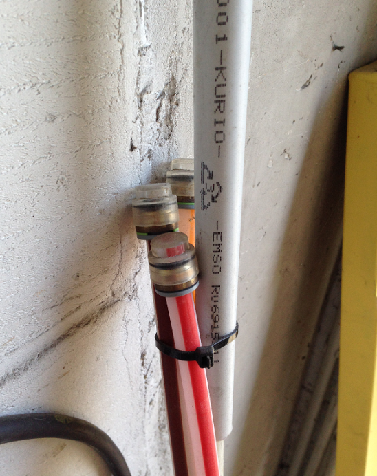

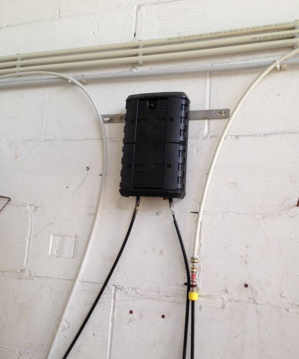

Dit is onze huidige intro; Een grotere buis met daarin 4 kleinere (subducts?) waarvan er 1 in gebruik is en naar een splice tray loopt en vandaar verder naar het serverlokaal & afgelast op de klassieke SC/APC connectors.
