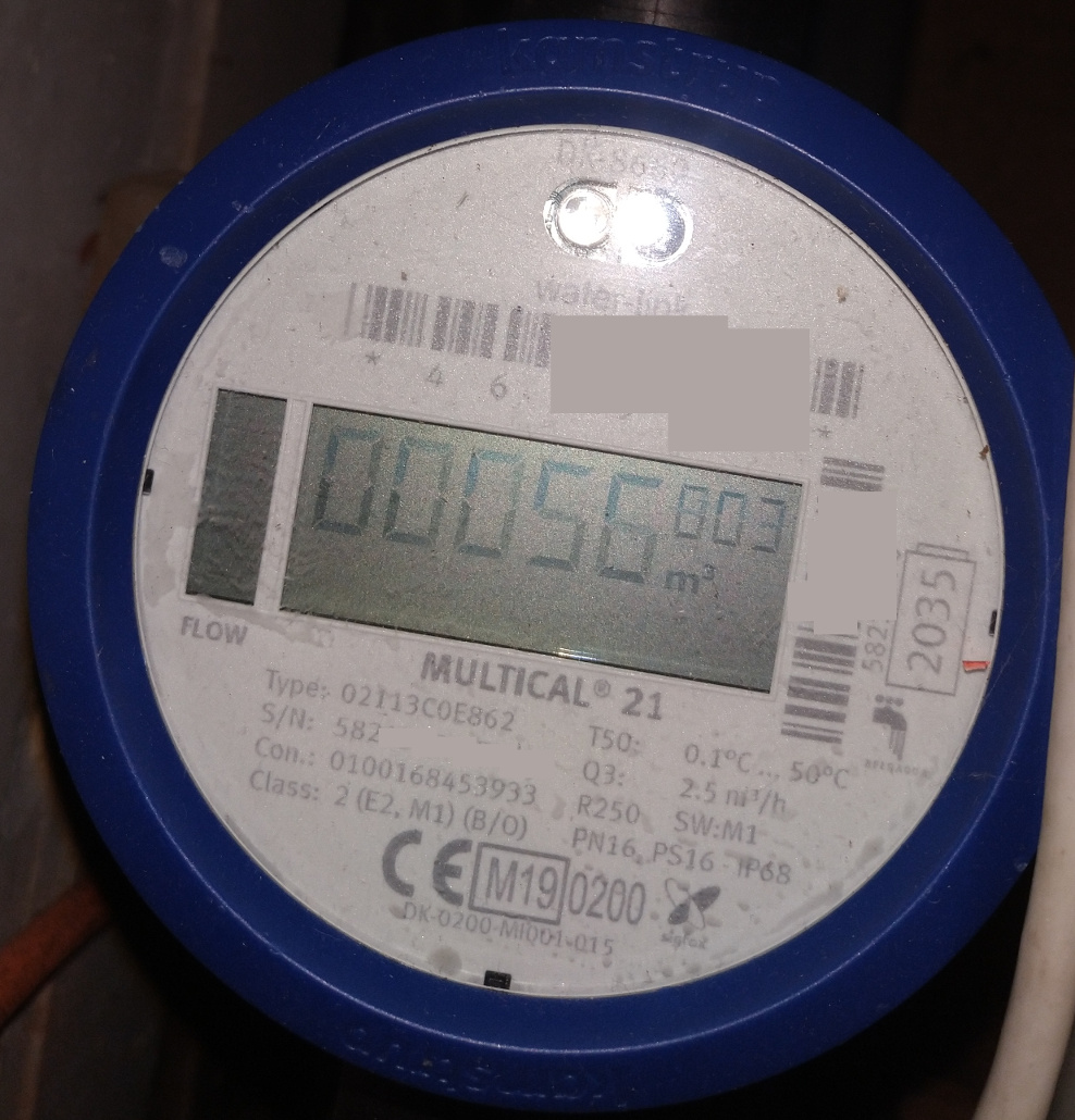

Oude man gemopper: water-link heeft een slimme meter geplaatst. Geweldig dat een lek-alarm niet in mijn mailbox kwam.
De maatschappij weet dus nu iedere dag tot op de emmer (0.01m3) wat ik verbruikt heb, in plaats van 1x per jaar tot op de kuub.
Het lijkt me fair dat ik dat dan ook mag weten. Maar een API hebben ze niet. Dus ik moet maar iets schrijven om met hun single-sign-on ergens data te gaan rippen in de hoop dat het formaat niet te vaak wijzigt.
Er is iets niet fair aan...

@bitbite, kan je een afbeelding posten van die slimme watermeter en ook van het registratie / zendeenheid ?

Het blijkt een MULTICAL 21 te zijn, inderdaad dezelfde als in Brugge. De maatschappij is water-link, de vroegere AWW uit Antwerpen.
Hij heeft geen aansluiting met het elektriciteitsnet, en ik zie geen S1 of P1 poort. In de eigen materiaal (site, folder (PDF) spreken ze over "10 jaar" lifetime, de fabrikant heeft het zelfs over "tot 16 jaar". De meter ondersteunt enkel sigfox voor iot, dus dat zal het wel zijn.
Er worden 1 keer per dag gegevens verwerkt, maar 'k vindt niet direct of dit enkel een dagtotaal of ook verbruik per uur zou zijn. In de privacyverklaring staat ook niet zo veel, 'k denk dat ik eens moet checken bij hun DPO.
Volgende stap voor als ik eens tijd heb: een SDR radio ernaast leggen en proberen te zien hoe vaak, hoe veel en wat hij doorstuurt.

Hier ook een slimme watermeter van AWW sinds december.
Voor zover ik weet stuurt deze meter 1 keer per dag de tellerstand door - ik dacht 's nachts.
Is niet verbonden met een slimme eletriciteitsmeter ofzo, de meter heeft een eigen connectiemodule, maar geen P1 poort.
Een API of iets dergelijke is er inderdaad niet, jammer anders zou je deze bv. naar je energieid account kunnen loggen, ik zeg maar iets.
De waarschuwing lek is ook maar bagger, je moet eerst een tijdje kijken wat je daggemiddelde is, en je kan dan een alarm instellen, op een waarde die je zelf manueel ingeeft. Er zit dus geen AI/ algoritme achter.
Het feit dat je meteen gewaarschuwd zou worden is larie, je moet het zelf nog instellen.

Nee, nog geen slimme electriciteitsmeter.DarkV schreef:Heb je een slimme meter voor electriciteit... want ik dacht dat die dingen wireless met elkaar spraken.
'k Heb hier aluminiumfolie klaarliggen. Maar ik ben -denk ik- niet persé tegen slimme meters, als de communicatie veilig verloopt en ook mij extra mogelijkheden biedt. Twee keer "neen" dus.Piklo schreef:u kan eenvoudig het signaal van de meter afschermen...
Wat meer is: de specs vertellen trots dat de start-flow ('t is een ultrasoon gebeuren) op 2l/h ligt. Grote lekken zijn met het oog zichtbaar, dus daar zit de meerwaarde niet. Kleine lekken die toch nog 300l per maand doen ziet de meter niet. Dus ik denk dat lekdetectie vooral een "marketing-argument" is.stevos schreef:De waarschuwing lek is ook maar bagger
Ik heb nog nergens vermeld gezien dat wireless mbus zou enabled zijn. To be investigated.raf1 schreef: https://github.com/chester4444/esp-multical21
merci! da's al de helft van het werk - eens ik de frames gecaptured krijgraf1 schreef: https://github.com/adams-okode/kamstrup-integration
Da's ook de meest voor de hand liggende opzet, maar dat weet je dus niet. Evenmin wat er voorzien is om commandos vanuit de maatschappij naar de te laten sturen (zoals piekuur verbruik).stevos schreef:Voor zover ik weet stuurt deze meter 1 keer per dag de tellerstand door - ik dacht 's nachts.
Het plan is dus nu om met een SDR de klok rond (dat is héél veel data) even te kijken wat en wanneer dat ding verzend.

Om even terug on-topic te gaan: ik heb deze slimme meter (type Kamstrup Multical 21) al sinds begin 2017 door in het pilootproject van Water Link te stappen.
Het toestel zelf stuurt dagelijks 1x zijn meterstand door via het Sigfox netwerk.
Door deze beperking heb ik nooit gesnapt dat ze de functie waterlek detectie zouden kunnen verwezelijken, want tegen men door heeft dat er een groot verbruik is, zijn we 24u verder.
Vandaar heb ik zelf een extra Kamstrup module op die meter gezet waardoor ik weer analoge pulsen kan capteren zoals bij de oude meter die ik had (zo'n typische Elster met een V100 puls module)
Ondertussen is mijn gemeente overgestapt naar Pidpa, en hebben zij deze slimme meter overgenomen, waarbij ze ook het Water Link webplatform hebben ge-rebrand.

Hij zou een extra message kunnen sturen? 'k Vermoed eigenlijk ook wel dat het een hol marketingargument is, maar..svenska schreef:Door deze beperking heb ik nooit gesnapt dat ze de functie waterlek detectie zouden kunnen verwezelijken
Die had ik nog niet tegengekomen, bedankt! Dan zou hij terug aan mijn flukso kunnen.svenska schreef:Vandaar heb ik zelf een extra Kamstrup module op die meter gezet waardoor ik weer analoge pulsen kan capteren zoals bij de oude meter die ik had (zo'n typische Elster met een V100 puls module)
Alleen, een snelle zoekopdracht geeft mij prijzen van 108-230 euro
Edit: De "technical description" ter referentie. (ik kan wel mijn type meter niet terugvinden in de decodingtabel)
Edit 2: Een van de gegevens die de portaal teruggeeft (in json - maar niet toont aan de modale gebruiker!) is de "max_flow" voor die dag (da's nog iets anders dan leak detection). Dat vind ik ook iets privacygevoelig dat helemaal niet moet geweten zijn bij de maatschappij.
- lacer
- Berichten: 3294
- Locatie: 09
- Bedankt: 196 keer
Op die Kamstrup module (link van svenska) vind ik onder General Information o.a. dit:
The Pulse Adapter receives optical pulses from the meter and transmits them to an external data acquisition or control system through a wired pulse output.
Via de 2de link naar de Technical Description vind je extra info bij hoofdstuk 8.9Optical eye.
Om die "optical pulses" te kunnen capteren, is toch misschien iets te fabriceren , zonder die hoge prijs te betalen

Het capteren is via een LED op de meter... je hebt dus fysieke access nodig tot de meter.honda4life schreef:Als je de data van je eigen meter kan capteren...
Het draadloze IoT signaal is voorzien van encryptie.

Dat is the long game waar ik naartoe aan't werken ben. Iedere dag van iedereen in de buurt een mooi rapportje: zijn ze thuis? Hoeveel man is er ongeveer thuis?honda4life schreef:Dus...
Kan je ook die van de buren capteren en tot een leesbaar getal herleiden? Zou wel een mooie zijn op vlak van privacy...
De adressen die bij de meters horen heb ik natuurlijk niet, maar -afhankelijk van het type bebouwing- met een richtantenne weet je dat ook binnen de 24h.
Nog even los van het hoofdstuk van wie welke gegevens exact verwerkt (enigszins ondoorzichtig) en het vereiste blinde geloof dat zij hun beveiliging op orde hebben en houden gedurende de periode (welke ook niet doorzichtig is) dat ze die gegevens stockeren.
- Berichten: 4317
- Bedankt: 172 keer
Ik denk dat je je tijd zinvoller kan besteden... zoals ik al schreef is de data geencrypteerd.bitbite schreef:Dat is the long game waar ik naartoe aan't werken ben. Iedere dag van iedereen in de buurt een mooi rapportje: zijn ze thuis? Hoeveel man is er ongeveer thuis?
Hoe groot is de interne geheugen van watermeter?
Als we die afdekken zodat die niet kan sturen, hoeveel kan die nadien dan toch weer sturen?
Wil dit dan zeggen als we de meter afdekken en na 3 maand vrij maken, die toch gaat alle data van geheugen doorzenden?
In hoofdstuk 9 spreekt men van 460 dagen dag geheugen en 36 maanden maand geheugen.bitbite schreef: De "technical description" ter referentie. (ik kan wel mijn type meter niet terugvinden in de decodingtabel)
