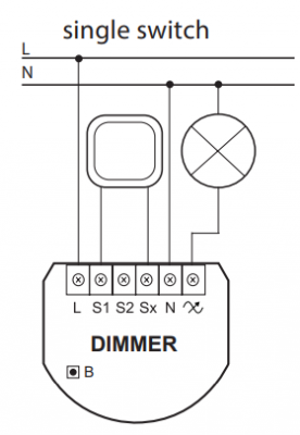

Ik heb overal de Fibaro Dimmer 2, aangesloten via het "2-draads" principe, omdat ik idd geen N heb achter mijn schakelaars. Werkt voor mij iig perfect, en heeft als grote voordeel dat de schakelaars gewoon blijven werken, zelfs als de hele controller platligt.

Hoi,
Ik heb momenteel twee lichtpunten welke ik graag zou automatiseren:
- een schakeling met twee wisselschakelaars
- een schakeling met twee wisselschakelaars en een kruisschakelaar
Ik vraag me af hoe ik daar het best die fibaro switch 2 zou kunnen gebruiken?

Op deze manier :)
De fibaro monteer je waar je:
  1. Voeding (L en N draad) hebt.
  2. Een draad toekomt van de laatste schakelaar voor het lichtpunt (verbonden met S1 op de fibaro) zodat de fibaro weet wanneer de fysieke schakelaars bedient worden.
  3. Een draad vertrekt naar je lichtpunt.
Meestal is dit bij de laatste schakelaar voor het lichtpunt dus.

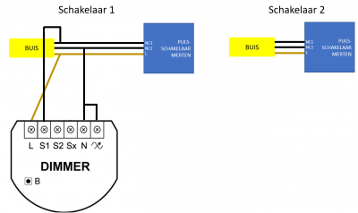

Ik heb een vergelijkbaar probleem als de topicstarter.
Recent heb ik de lampen in mijn garage vervangen door Led-lampjes. Hiertoe heb ik Merten wisselschakelaars (puls) gekocht en een Fibaro Dimmer 2 module, die ik geintegreerd heb in mijn Homeseer-systeem.
Ik heb de schakelaars aangesloten als weergegeven in de bijlage. Ik kan de lampen inderdaad bedienen via de twee schakelaars, maar ik moet ze blijvend indrukken om de verlichting te laten branden. Zo gauw ik de puls aan een kant terug laat veren, gaat de verlichting weer uit.
In Homeseer heb ik de parameters zo ingesteld dat het volgens mij zou moeten werken (momentary switch, calibratie zonder bypass, non-dimmable led).
Heeft iemand enig idee wat ik fout doe?

Heb zojuist ook geprobeerd met een bypass 2, maar helaas nog geen succes. Iemand die enig idee heeft dit werkend te krijgen?

abl schreef:Heb zojuist ook geprobeerd met een bypass 2, maar helaas nog geen succes. Iemand die enig idee heeft dit werkend te krijgen?
Ik snap uw schema niet echt. Waar zit uw lamp op dat schema? Welke draad is de Nul?
Moest ik jou zijn zou ik eerst even proberen met 1 schakelaar in de genre van dit:

Dank voor uw reactie. Ben helaas zelf niet 'electrisch geschoold' en de vaste (oudere) eletriekers waar ik mee werk hebben moeite met de nieuwe technieken, vandaar dat ik op mezelf ben aangewezen.
De draden die naar de lampen gaan, lopen door de gele buizen die op de muur bevestigd zitten. De gele buizen zijn aangegeven op de tekeningen met de gele blokjes.
Andere aansluitingen met Fibaro zijn me gelukt, maar dit is een hotelschakeling die ik via twee puls schakelaars probeer aan te sluiten.

abl schreef:Dank voor uw reactie. Ben helaas zelf niet 'electrisch geschoold' en de vaste (oudere) eletriekers waar ik mee werk hebben moeite met de nieuwe technieken, vandaar dat ik op mezelf ben aangewezen.
Ik ben vrij zeker dat je uw lampen schakelt zonder dat uw fibaro iets doet. Want normaal moet uw schakelaar rechtstreeks zitten tussen contact S1 en Sx. Uw fibaro weet niet dat je ergens op drukt op deze manier
Daarbij klopt ook uw uitgang op uw fibaro niet, ik zou zelfs denken dat je op deze manier kortsluiting krijgt bij het schakelen van de fibaro. Ofwel begrijp ik de tekening niet.
Hetgeen ik zou willen weten is:
- De zwarte draden die bij schakelaar 1 in de buis lopen, naar waar lopen die? naar de lamp, naar de andere schakelaar of beide? Welke draad loopt naar waar?
- De zwarte draden die bij schakelaar 2 in de buis lopen, naar waar lopen die?
- Heb je ergens een blauwe draad? (nul)

Ik vermoed dat 1 zwarte draad naar de lamp gaat en de andere naar de andere schakelaar (want immers een hotelschakeling met twee puls-schakelaars). De aansluiting van dit schema heb ik zoveel mogelijk proberen aan te sluiten aan de hand van een voorbeeld van de website van Robbshop (zie https://www.youtube.com/watch?v=DJtjhYenCHc).

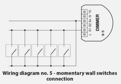

Op tweakers las ik een andere optie om het werkend te krijgen, die volgens mij meer op uw oplossing lijkt...
profke
Berichten: 275
Lid geworden op: 14 aug 2010, 23:42
Bedankt: 24 keer
beide schema's zijn identiek.
alleen heeft dat van tweakers 5 schakelaars en dat van Beont 1 schakelaar.
Belangrijkste is dat de draad van de dimmer naar de voeding (L) (normaal bruin of rood). ; naar de lamp (zwart?) (die rechtes sinus met een pijltje erdoor) en de draad van de lamp naar de 0 (een blauwe) correct zijn.
Dan 1 schakelaar aansluiten, en pas als dat werkt, de andere schakelaars parallel daarover zetten zoals in het schema van tweakers.
