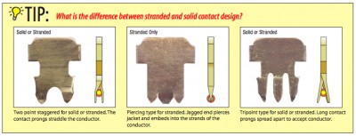

Ook staat er vaak niet duidelijk aangegeven of de stekkers ook geschikt zijn voor kabels met stijve draden. Op een foto is dit zeer moeilijk te zien. Die goedkope uit China zijn daar alvast niet voor geschikt heb ik ondervonden.

Weet iemand waar ik connectors voor solid kabels kan vinden?
Is niet altijd duidelijk.

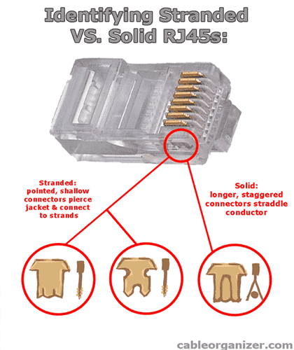

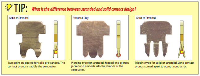

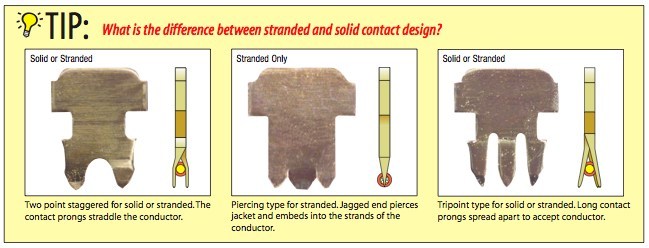

Ik denk dat heden de meeste RJ45 stekkers zowel geschikt zijn voor stranded als solid.
Zie ook onderstaande tekening waarbij duidelijk is waar je moet op letten.

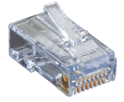

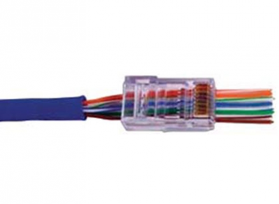

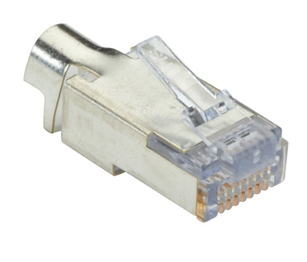

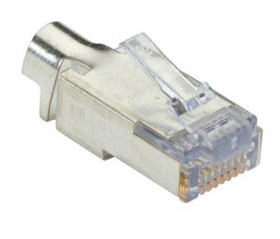

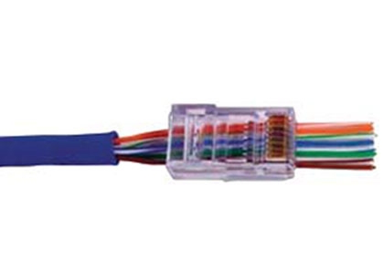

Ik gebruik EZ-RJ45 stekkers en de bijhorende crimping tool.
Daar voer je de draadjes helemaal door, gaat heel vlot.
Gekocht bij Black Box.

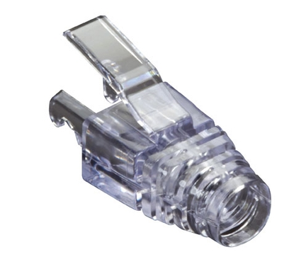

Met deze strain reliefs.

Eigenlijk zijn het deze, shielded.

Heb mixed feeling bij die EZ connectors .. is zo een beetje de connector die veel noobs gebruiken die ik ken .. kosten ook pak meer ..
En speciale tang ook voor die draadjes afknipt .. ( ik zeg niet dat ze slecht zijn verre van )
JE vind ze ook wel op ali en co .. maar dat is wss de china cloned versie .
In die 20-30 jaar dat ik netwerkkabels doe er nog niet echt veel moeten herdoen .. ik neem er wel mijn tijd voor ( met gewone fiches ) .
Vele strippen te kort en zitten dan de prullen om de paren in juiste volgorde te krijgen etc ..
Ook veel gezien van electriciens die de trekontlasting nie op de mantel doen ..( te ver gestript in connector )

Ik ben geen IT-er en maak misschien 5 patch kabels per jaar, dus cost is no object.
Ik moet dan ook elke keer de volgorde terug googelen. :-)
En met die EZ connectors is mijn success-rate 100% en dat was vroeger niet het geval.

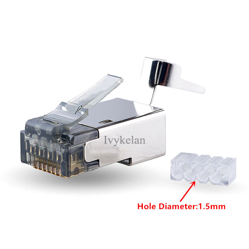

Met de komst van nieuwere bekabeling (CAT6a, CAT7, etc) en hiermee samengaand hogere doorvoersnelheden staan er wel veranderingen op til.
De datakabelstjes zijn dikker =>> dus rj45 "gaatjes" dienen groter te zijn.
Maar dat is nog het minste.
Samengaand met deze hogere (10Gb, 20Gb, 40Gb,...) snelheden staan er ook andere veranderingen voor de boeg: GG45, ARJ45, TERA, etc

Cat 7 zal nooit gaan gebruikt worden. Na cat6A zal het Cat8 worden en cat7 kabels met rj45 connectoren zijn geen echte cat7 kabels want bij de rj45 connectoren kan de maximale bandbreedte van 600Mhz nooit gehaald worden. De 600Mhz is enkel te halen met de speciale connectoren voor cat 7 nl. De GG45, ARJ45, TERA . Dus webwinkels die patch kabels van Cat7 met de gewone rj45 connectors verkopen zijn maar cat6 of cat 6A.
