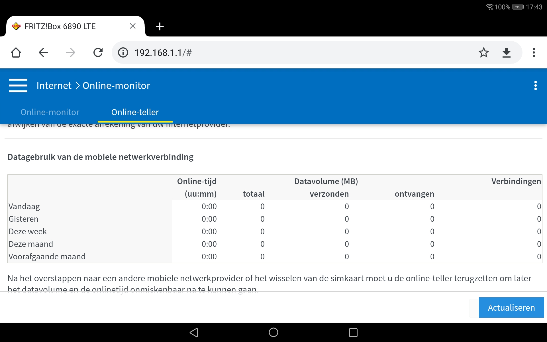

Mijn tellers blijven op 0 staan
- Berichten: 8090
- Locatie: Dendermonde
- Bedankt: 747 keer
Fritzbox 6890LTE en sinds gisteren aangesloten. Alleen... inkomend en uitgaand dataverkeer wordt niet geregistreerd. NIet dat dat een ramp is maar de velden van de teller blijven gewoon leeg, er staat helemaal niks in. Fritzbox probleem of is er iets anders aan de hand?

Zit er een simkaart in?
- Berichten: 8090
- Bedankt: 747 keer

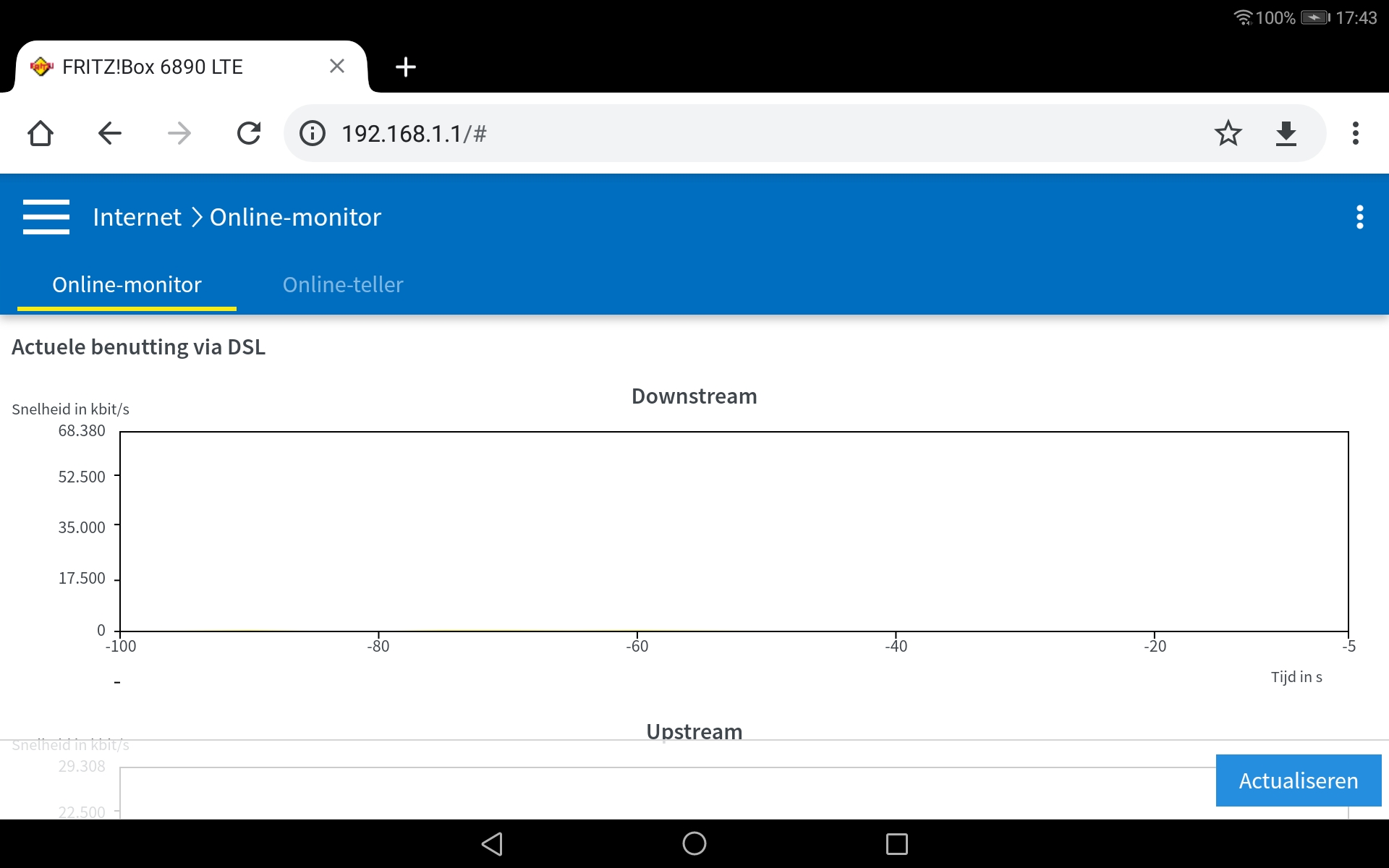

Nee, is vdsl aansluiting. Verrek, nu je het zegt, er staat inderdaad "mobiele" netwerkverbinding. Wat raar dat het volume niet geregistreerd wordt voor een bedrade internet aansluiting.
johan.devos
- Berichten: 1401
- Locatie: Bevergem :-)
- Bedankt: 184 keer
6890 LTE knowledge base:
https://en.avm.de/service/fritzbox/frit ... nnections/
Can the FRITZ!Box's online meter record data for DSL connections?
The FRITZ!Box 6890 LTE's online meter records online time and amount of data transmitted via the mobile connection. The online meter does not record data for DSL connections. If you have a volume-based rate for your DSL connection, use your internet service provider's online meter to check your online time and data volume.
