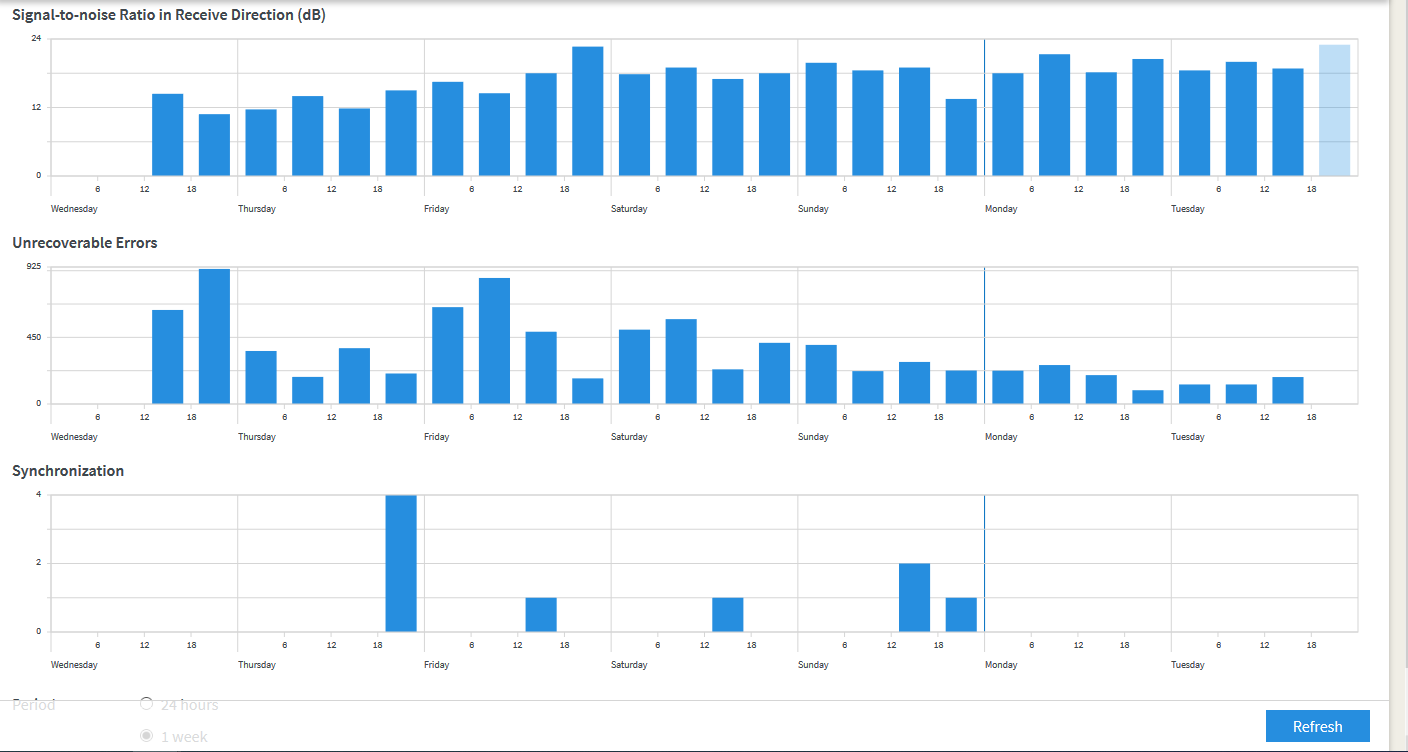

ik heb sinds september vorig jaar ook regelmatig disconnects op VDSL van Edpnet.
Onlangs nog es de boel laten nakijken. Lijn zou OK zijn, dus werd de binnenbekabeling (originele telefoon draad van router tot NTP2007) en router vervangen.
Sync was telkens tegen 60/10, dan al afgezwakt tot 3/10 nu. Gelukkig want de Signal to Noise was enorm laag. Down 15, up 9.
Sinds verlaging nu tot 30/8 heb ik respectievelijk Down 23 Up 14 Signal to ratio.
Had ergens gelezen dat Signal to ratio van < 10 disconnects kan veroorzaken, dus hopelijk blijft de lijn nu wel verbonden.
Had ook voorgesteld aan EDPNET de snelheid vast te verlagen tot 20/2 (cap limiet van abonnement). Maar dit is nog niet gebeurd.
Denk dat Proximus nu de lijn telkens automatisch monitort en zakt indien nog onstabiel.

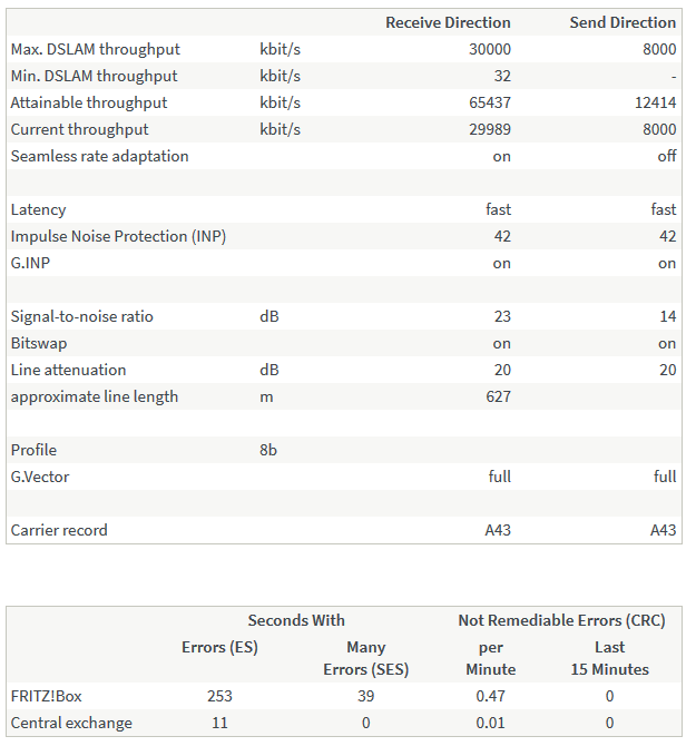

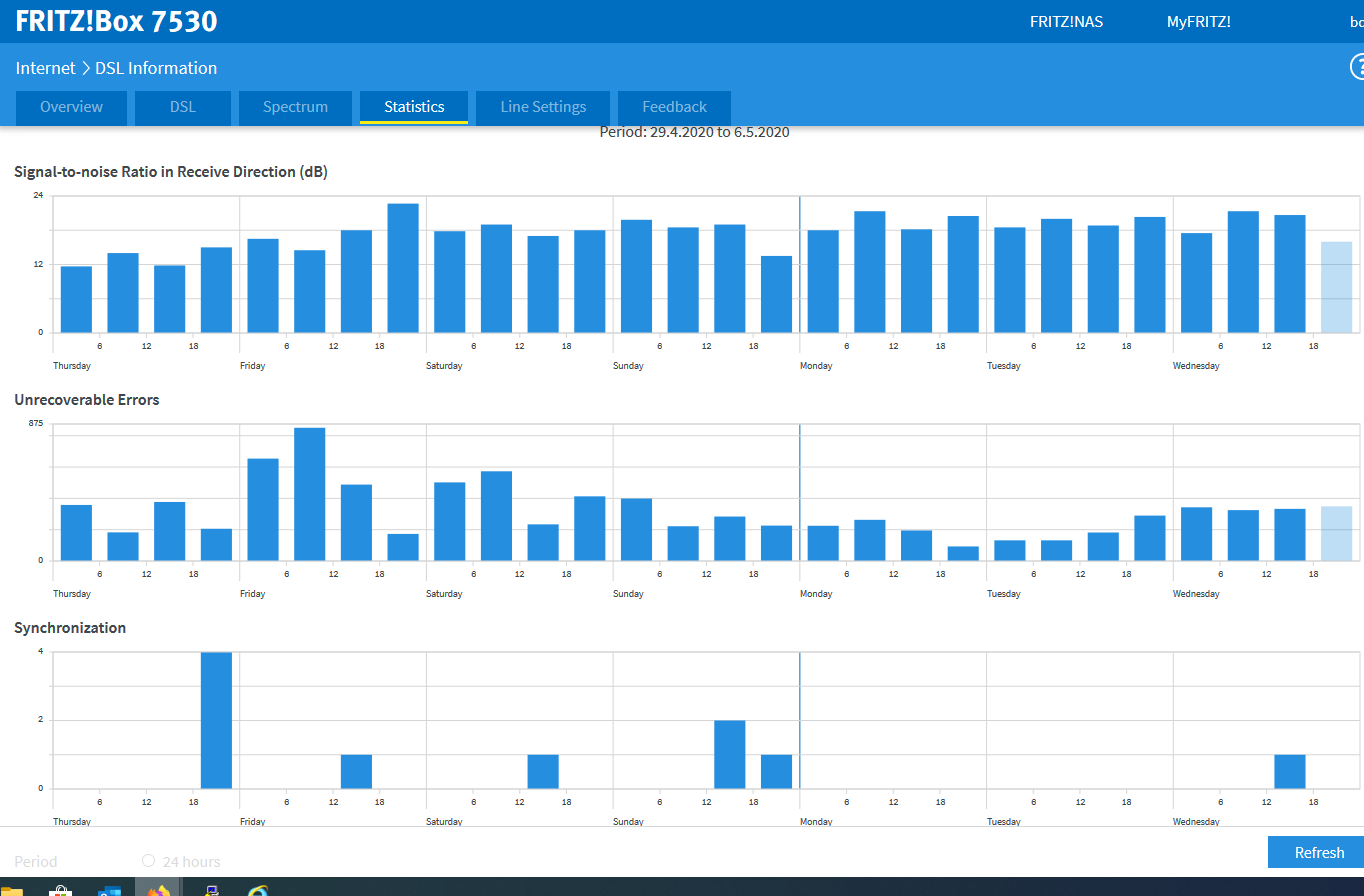

bijgevoegd FritzBox DSL waardes. Nu bijna uptime van 2 dagen (sinds maanden geleden); fingers crossed. (wel nog veel Second with Errors merk ik)
Hoe moeten we error counters interpreteren ? Wat is verschil tussen Seconds with Errors (ES) / Many Errors (SES) en de not remediable errors (CRC) ?

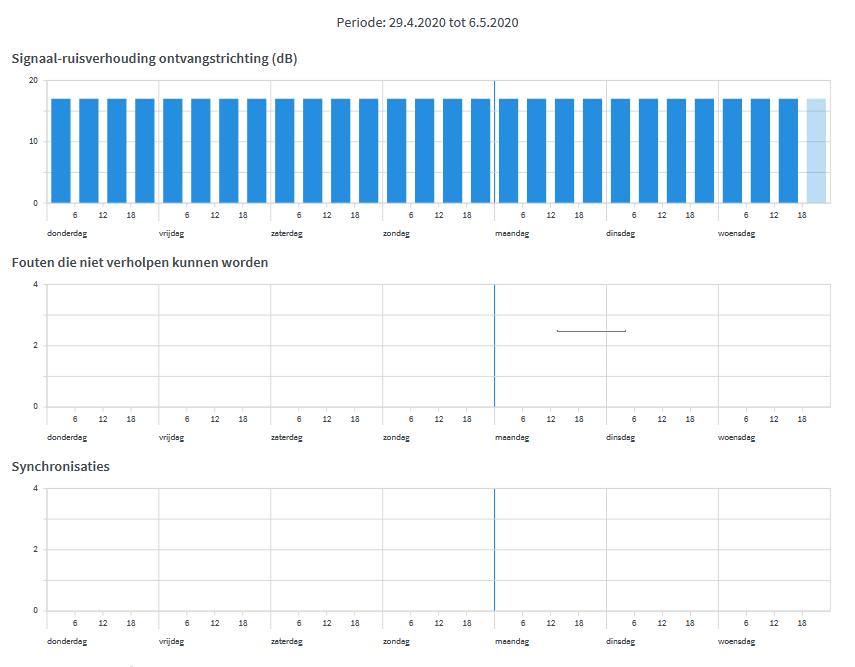

Ik heb momenteel 2 ticketjes open bij support omdat ik opeens sinds 23/4 continue Port-Errors had.
DLM is ondertussen al van de lijn gehaald. Ondertussen had ik zelf ook al de binnenbekabeling nagekeken. Deze was op 2 plaasten niet meer zo goed en is ondertussen hersteld. Uitmeten van de volledige binnenbekaling met een ohmmeter geeft aan dat er geen onderbrekingen meer zijn.
Nadien was de verbinding stabiel voor 9 dagen terwijl ik wachtte op het resultaat van een nieuwe lijnmeting. De lijnmeting ging blijkbaar niet meer en er was een correctie bij proximus nodig?
Vandaag het resultaat van de nieuwe lijnmeting, maar de waarden voor AB_Insulation en BA_Insulation zijn onveranderd.
Ik heb nu de volledige binnenbekabeling van de ntp2007 losgekoppeld (DSL en TEL) en de modem via tf2007 aangesloten en een nieuwe lijnmeting aangevraagd.
Mijn modem is een BBOX3 en de helpdesk heeft ondertussen ook al voorgesteld om een gratis test Fritz!Box voor een maand aan te bieden.
Dus mogelijks is de modem toch defect? Ik denk niet dat er op zich veel kan misgaan met de NTP of splitter.

nu de lijn en waarden lijken me wel effectief binnen de limiet, alleen dat de margin wel wat laag is bij die 60/10 sync.
de screenshots van de fritz op 30/8 geven wel redelijk wat error seconds aan de kant van de modem, dus ik zou toch de modem en binnenbekabeling eens verifieren als je problemen zou ondervinden.
misschien dat technieker je verder kan helpen met een paar lijntesten te doen terwijl er niets op de ntp hangt, om zo zaken uit te sluiten?

ik heb van Edpnet ook een andere modem gekregen (is te zeggen : mijn nog geen 2jaar oude Fritzbox 7490 prijs 149 euro omgeruild met een tragere Fritzbox 7530 van 99 eurolithion schreef:Ik heb ook een keer iets gelijkaardigs meegemaakt (staat hier prob nog een topic van). Random disconnects (soms enkele keren per dag, soms enkele dagen ok) en een heel goede lijnmeting, alsook goede waarden in de modem (SNR > 20). DLM had de snelheid ondertussen al drastisch verlaagd zonder resultaat. Oorzaak bleek de modem te zijn. EDPNET heeft toen een testmodem opgestuurd en daarmee was het probleem meteen opgelost.
Op het eerste zicht lijkt het stabieler met de nieuwe modem.
finaal antwoord Edpnet :
>Op uw verzoek hebben we uw DSL lijn volledig gecontroleerd.
>De SNR waarden zijn beter geworden en volgens de logs van onze server is de verbinding stabieler geworden.
>We zijn genoodzaakt om u teleur te stellen maar uw DSLAM poort op de straatkast waarop uw lijn is aangesloten niet herconfigureerd kan worden. Met >de huidige configuratie en in het kader van VDSL XS abo is het 20Mbps/2Mbps.
Echter na 3 dagen, deze namiddag toch opnieuw een reconnect gehad. (port error volgens edpnet log)
Qua nazicht binnenbekabeling en router : router is nieuw, en nieuwe binnenkabels was meegeleverde telefoon kabel tussen FritzBox en NTP2007 in RJ11 poort.
Dus hier kan het niet aan liggen.
Shielding heb ik nergens aagesloten.
K zou ook zelf es kunnen proberen een extra NTP2007 ergens te kopen en kijken of dit beter werkt als je zegt dat die ook kapot kunnen gaan.
met de nieuwe router is het toch al minder. thx Edpnet; men zoekt daar toch altijd ook actief mee.
Werk zelf professioneel (IT) vaak samen met PX wired en wireless connecties op een 2500 remote installaties en daar maken we ook straffe dingen mee. Voor privé is Edpnet voor mij perfect (prijs/kwaliteit en onbeperkt internet, ideaal voor IPTV)
- Berichten: 19098
- Bedankt: 3936 keer
- Recent bedankt: 16 keer
Deze grafiek met de lijn statistieken duiden toch duidelijk dat er iets serieus verkeerd is met jouw lijn.
Een SNR die schommelt tussen 12dB en 23dB, fouten die niet hersteld kunnen worden, verschillende resyncs per dag
Hier zou eigenlijk een Proximus interventie voor nodig zijn!
Aan de andere kant begrijp ik EDPNet dat ze zo'n interventie niet willen, gezien jouw sync nog altijd hoger is dan jouw VDSL XS abo van 20Mbps/2Mbps. Maar de reconnects mogen er niet zijn.
Een goede lijn ziet er als volgt uit (sync 100/35):
