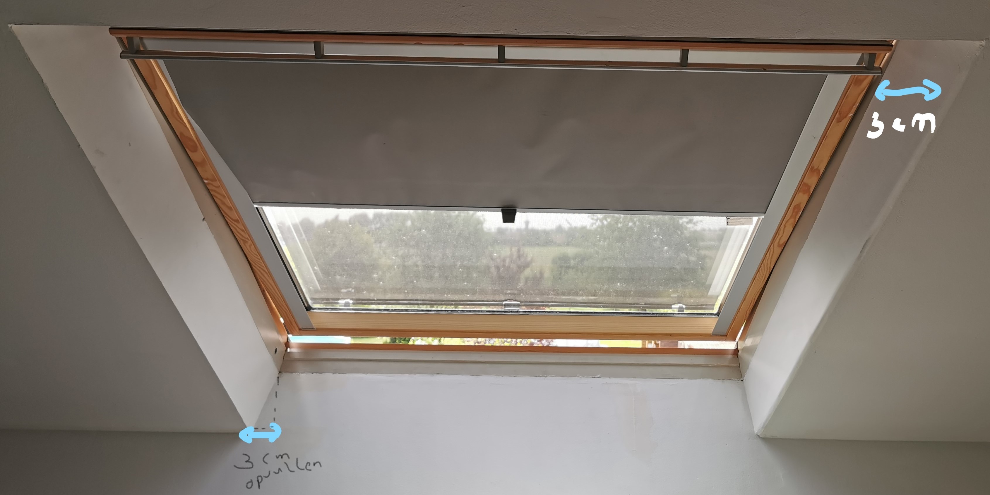

Goedemiddag,
Misschien dat hier wel wat handige harry's zijn :). Ik heb een dakvenster die ik van de binnenzijde smaller wil laten maken. Omdat deze net 3 cm van binnenzijde te smal is.Beetje moeilijk uit te leggen maar misschien dat bijgevoegde foto verduidelijkt.
Raamkozijn zelf gaat niet smaller maar de onderliggende stucplaat wil ik dikker maken zodat ik er een op maat gemaakt vliegenhor wil plaatsen, en die hor is breed 130 cm, en ik haal net de 127 cm.Dus het betreft het verbreden van een geverfde stucplaat zowel links als rechts aan binnenzijde met 2 a 3 cm.
zelf dacht ik aan een laag knauf te stucen? maar dit gaat misschien door werking van dak scheuren?

Verbeter me als ik fout zit, maar ga je je raam dan nog open krijgen?
Moet het gat nu smaller of breder? Je spreekt jezelf heel de tijd tegen. :?

Een op maat gemaakte vliegenhor… die niet past ? Dan is hij toch niet op maat gemaakt :bang: Het lijkt me logisch dat je deze aanpast (en niet je kozijn).
En zoals cadsite aangeeft... maak je je kozijn smaller dan krijg je je raam niet meer open want daar heb je totaal geen marge.

Is je hor te smal is het misschien beter om die te verbreden, het zal alleszins eenvoudiger zijn dan de zijkanten aan je raam te "verdikken" want dan krijg je idd de raam niet meer open.
Is de hor te breed en kan deze niet versmald worden zou je aan de twee zijkanten de Gipsplaat (Gyproc?) kunnen verwijderen, en nieuw zijkanten plaatsen die dan verder uit elkaar staan.
Het kan vertekening zijn maar één en ander lijkt wat "uit de haak" te staan (mss is dat net het probleem). En zoals DarkV al schreef, je hor is blijkbaar niet echt op maat gemaakt. :wink:

Sorry voor verwarring :roll: maar de hor is een vaste maat. Nu wil ik dus de stuc iets verbreden links en rechts aan binnenzijde, dit kan aan beide kanten ongeveer 3 cm breder gemaakt worden Om daar op dan de hor te plaatsen. . Denk als je kijkt naar de tekening dit duidelijker is. En ja er zit genoeg speling om het raam nog open te krijgen.
sorry ben helemaal niet into de bouw, maar probeer het wel :)

Stuk Gyproc tegen bestaande zijkanten vijzen of plakken (zo kan je de dikte wat regelen)?
Hor breder maken door aan beide zijden een extra lat te bevestigen?
Kader plaatsen rond de raam waar de hor kan in vastgemaakt/geschoven worden?
Vele wegen leiden naar Rome 8)

De persoon die het stucwerk gedaan heeft, was een prutser: - uw dakraam moet langs alle kanten iets hoger zijn dan het stucwerk.
Dat gezegd zijnde, zijn er 2 mogelijkheden:
- bricolage: wat bijplakken aan de 2 zijkanten, zodat die terug recht zijn en dan uw vliegenraam erop plaatsen
- de enige juiste oplossing: een groter vliegenraam kopen, dat op maat zagen (in de lengte) en dan plaatsen (net zoals je zou doen bij een rolgordijn)

Maar kan ik over die stucplaten die geverfd zijn, een laagje stuc plaatsen van 2,3 cm dik? Zonder dat dit scheurt? En moet er dan eerst een primer op? Denk dat ik dit wel redelijk recht kan trekken.

Plaaster pakt niet op plaaster.
Wat op papier een snelle klus lijkt, gaat u veel kopzorgen geven.
Vergeet ook niet dat je nadien in die 2,3cm gaat boren om uw vliegenraam vast te maken.
Geloof me: een groter vliegenraam kopen en afzagen is veel gemakkelijker en properder.
ALs je toch wil vasthouden aan uw 2,3cm
zal je de oude gyproc moeten afbreken, een kader moeten maken om de nieuwe gyproc tegen te plaatsen (schroeven)
dan alle voegen moeten dichtstrijken en afwerken (stof!!) en dan opnieuw schilderen.
Als je nu nog niet overtuigd bent dat de betere oplossing is om een groter vliegenraam te kopen... :)

Als ik nog eens naar de foto kijk denk ik dat ik hem snap... de linkerkant staat precies schuin.
Aan het raam zelf is het passend maar naar de binnenkant toe lijkt die 3cm "open" te gaan.
In dat geval moet je dus al schuin gaan aanwerken wat helemaal niet eenvoudig is.
Een passende hor ga je ook niet echt kunnen maken op zo'n schuine zijde... best is dus gans het stukwerk aan het raam te laten herdoen.

Toch wel: je koopt een hor die groter is en plaatst die erop.
Bij een dakraam wordt de hor altijd op de "muur" geplaatst en niet op het raam
Dus: je koopt een bredere hor, die je inkort naar wens

Als je dit goed wil doen, moet je eigenlijk het kassement vernieuwen.
In een dakvenster zit een groef om dit mooi af te werken (bij jou niet gebruikt, zoiets moet je ook niet met gipsplaat doen).
Geloof me, dit duurt lang tegen je dit mooi afgewerkt hebt.
Moeilijk op te meten, veel te passen, ...
Je hor mag dan wel (veel) geld gekost hebben, de tijd die je er in steekt zal je dubbel en dik beklagen.

Gewoon latten van 6cm of zo nemen en een kader maken waarop uw vliegenraam kan gemonteerd worden? En dat vast vijzen of lijmen op uw muur... Laat die dagkanten maar wat ze zijn :wink:

Temeer, kijk maar eens naar de foto hierboven, ligt ook op een latwerk op de muur hoor. Dus als je dat latwerk breed genoeg maakt zodat het die 5 cm kan overbruggen lijkt mij dat een ideale oplossing. Beter dan al dat breek en plakwerk...
