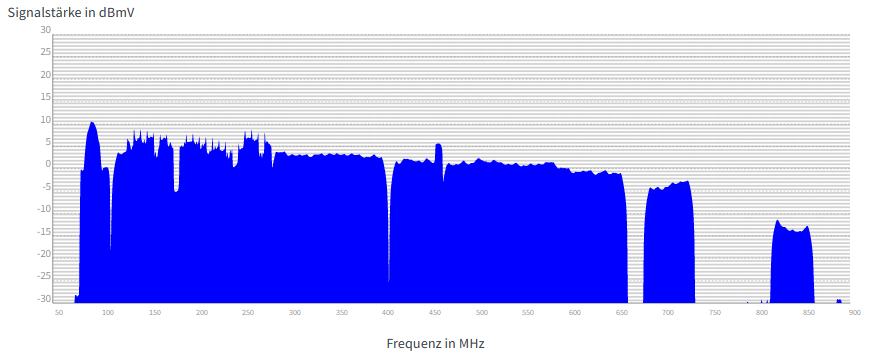

Onder het motto "meten is weten".philippe_d schreef:Neen dat zal niet gaan.master-magic schreef:of je maakt een eigen kabeltje met een andere aansluiting op zodat je die toch nog op de radio aansluiting kan aansluiten![]()
kabeltje met mannetje vrouwtje zoals ze vroeger zeiden.
De "FM" uitgang op de coax aansluitdoos filtert het RF signaal en laat alleen de de FM band door (88-108 MHz).
Zoals dat meestal gaat met filters is dat niet exact afgekapt op 108 MHz, maar de frequentie die Telenet gebruikt voor het "compact signaal" is 290 MHz en 298 MHz, en dat zal zeker niet (of verzwakt) door de FM filter geraken.
Hieronder het frequentie spectrum gemeten op mijn Telenet coax aansluiting:
Eerste grafiek is de "TV uitgang", de 2de grafiek is de "FM" uitgang
- Zoals je ziet op de onderste grafiek, wordt het RF signaal serieus gedempt vanaf 170 MHz
- Als je weet dat een "goed" DVB-C signaal een signaalsterkte moet hebben > -7 dBmV en/of een SNR van > 33, dan zie je dat bij frequenties boven de 130 MHz geen goede ontvangst meer mogelijk is.
- Voor de DVB-C radiokanalen betekent dit dat je alléén de zenders kan ontvangen op 120 MHz (buitenlandse zenders) en 128 MHz (Nostalgie). De zenders op 306 MHz (Q-music, JOE FM) en 314 MHz (alle andere binnenlandse zenders) vallen uit de boot.
- Last but not least, voor het instellen wordt 322 MHz gebruikt (ID 22), dat zal dus ook niet lukken.
Tabelletje:
Frequentie TV uitgang FM uitgang
signaal SNR signaal SNR
120 MHz 3.6 dBmV 38dB 3.0 dBmV 37dB >> OK
128 MHz 3.8 dBmV 37dB -2.2 dBmV 35dB >> OK
290 MHz 3.8 dBmV 37dB -18 dBmV 31dB >> niet bruikbaar
298 MHz 4.0 dBmV 37dB -24 dBmV 27dB >> niet bruikbaarVoIP: EDPnet (gratis vaste lijn), Sipgate.de, Sipgate.co.uk, MegaVoip.

dBmV en dbμv (griekse kleine letter Mu) zijn beide een eenheid om vermogen uit te drukken:Converted schreef:Wat is die 60 dbuv waarde juist?
zie: https://www.maximintegrated.com/en/desi ... 8/808.html
60 dBμv komt dus overeen met 0 dBmV (=goed).
4 dBmV (grafiek in mijn vorige post) is dus 64 dBμv (=zeer goed).
Onder de -7 dBmV (dus 54 dBμv) spreken ze van een "zwak signaal".
Maar de SNR is ook belangrijk.
Een goede SNR (33 dB en hoger) kan een zwak signaal compenseren.
Een slechte SNR (onder de 30 dB) kan door een goede signaalsterkte gecompenseerd worden.
Althans volgens de help page van mijn DVB-C Repeater
