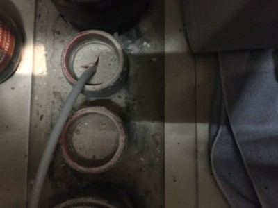

Ik had nog één vraag ivm met deze wachtbuis.
Bij proximus vragen ze om de uiteindes af te sluiten met een "hermetisch afgesloten afneembare deksel"
Heeft iemand hier een voorbeeld van zo'n deksel?

Rode doppen
Door de stof zie je niet dat ze rood zijn.
Bij ons zaten die standaard op de bocht.
Ze maken er gewoon een kruis in waar langs ze de kabel binnentrekken.

Dezelfde doppen worden ook gebruikt voor de ondergrondse begraven gedeelte van de buis dan?
- svermassen
- Berichten: 2302
- Bedankt: 60 keer
Ja, bij ons zaten die er ook op.
