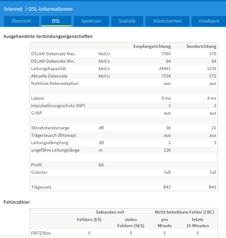

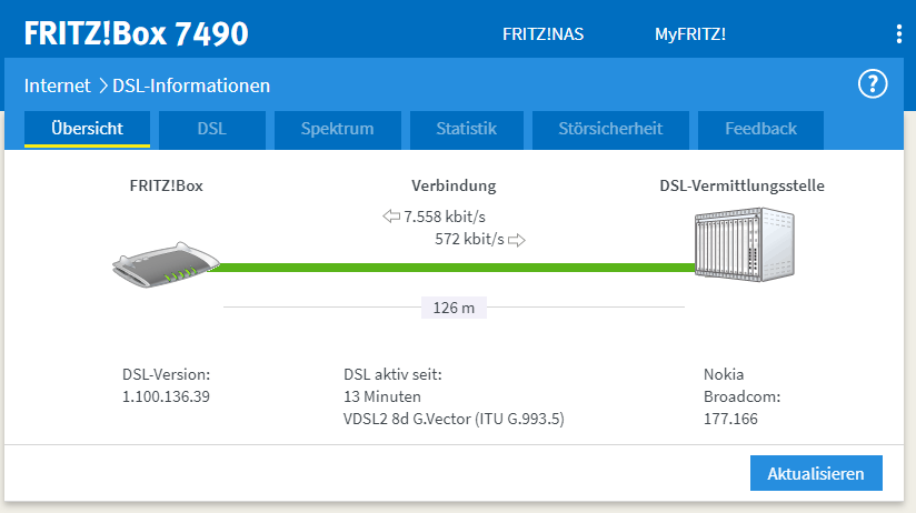

Vanmorgen heb ik de Labor OS 7.19 geinstalleerd, op mijn Fritzbox 7490 - duitse versie.
De installatie is perfect verlopen. Alleen, na 10 minuten is de snelheid teruggevallen...naar 7,5 Mb/s download en 0,5 Mb/s Upload.
Ik heb dan terug de officiele Fritz!OS 7.12 geïnstalleerd. Ook dat verliep vlotteloos.
Alleen, de snelheden blijven 7,5 Mb/s download en 0,5 Mb/s upload... Voorheen was dit 100Mb/s download en 30 Mb/s upload.
Hoe breng ik de snelheden terug ?

Als je nog een bbox hebt liggen die er even aanhangen en wachten. Anders naar proximus bellen en wachten. Je bent op een repair vdsl profiel gevallen omdat je niet goedgekeurde DSL drivers hebt gebruikt.

Je moet een officiel ondersteunde versie installeren @philippe_d is de specialist hier en kan je dat in detail uitleggen. Dan afwachten maar waarschijnlijk gewoon even een TBF lanceren ( kan je vragen aan edpnet support als het te lang duurt ).

Bedankt voor de tip.
Heb een BBOX 3 aangesloten gedurende 10 minuten - kon niet inloggen want had geen password.
Daarna terug de Fritzbox aangesloten.
Snelheden zijn nu terug op het oude profiel 70/30.
Les geleerd: opletten met Labor versies - de DSL driver moet whitelisted zijn of je hebt een "probleem".

Vanaf de OS 07.19 (Beta's of Labor versies) is er geen onderscheid meer tussen Duitse en internationale Firmwares.guidodejongh schreef:Vanmorgen heb ik de Labor OS 7.19 geinstalleerd, op mijn Fritzbox 7490 - duitse versie.
Met deze Beta wordt jouw Duitse 7490 nu een meertalige
Er moet een TBF worden gestart op de lijn om van het "fall-back" profiel af te geraken.guidodejongh schreef:Ik heb dan terug de officiele Fritz!OS 7.12 geïnstalleerd. Ook dat verliep vlotteloos.
- dat kan inderdaad door tijdelijk een B-box3 aan te sluiten (bij modemwissel naar B-box3 wordt automatisch een TBF gestart).
- anders had je naar de Helpdesk van EDPNet moeten bellen, die dan manueel een TBF start op jouw lijn.
Dat had je kunnen vermijden door onmiddellijk nà de Firmware upgrade (binnen de 2 uur) de optie "Use previous driver" aan te vinken, zodat je de goedgekeurde driver gebruikt (1.100.136.39)guidodejongh schreef:Les geleerd: opletten met Labor versies - de DSL driver moet whitelisted zijn of je hebt een "probleem".
