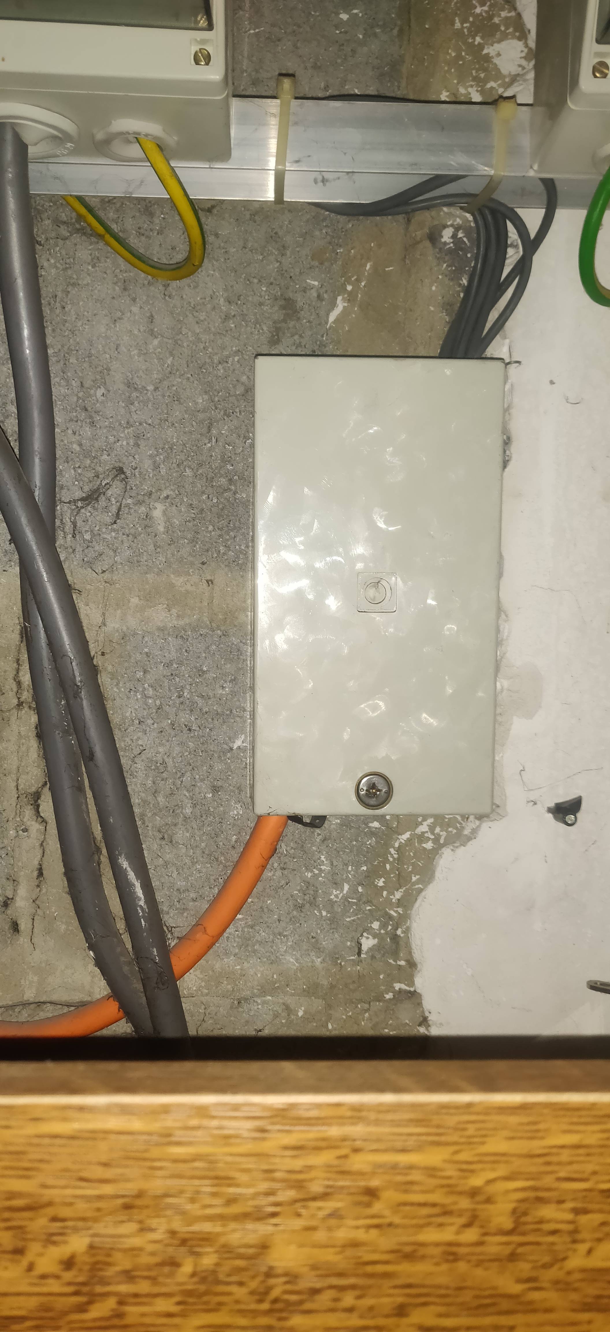

Dit heb ik u zonet doorgestuurd , hieronder een foto over wat er binnenkomt .

dopke schreef: Dit heb ik u zonet doorgestuurd , hieronder een foto over wat er binnenkomt .
Hà, nog iemand met een 20-paar invoer :) Heb ik hier ook in de meterkast hangen... Nog een restantje van mijn BBS verleden...

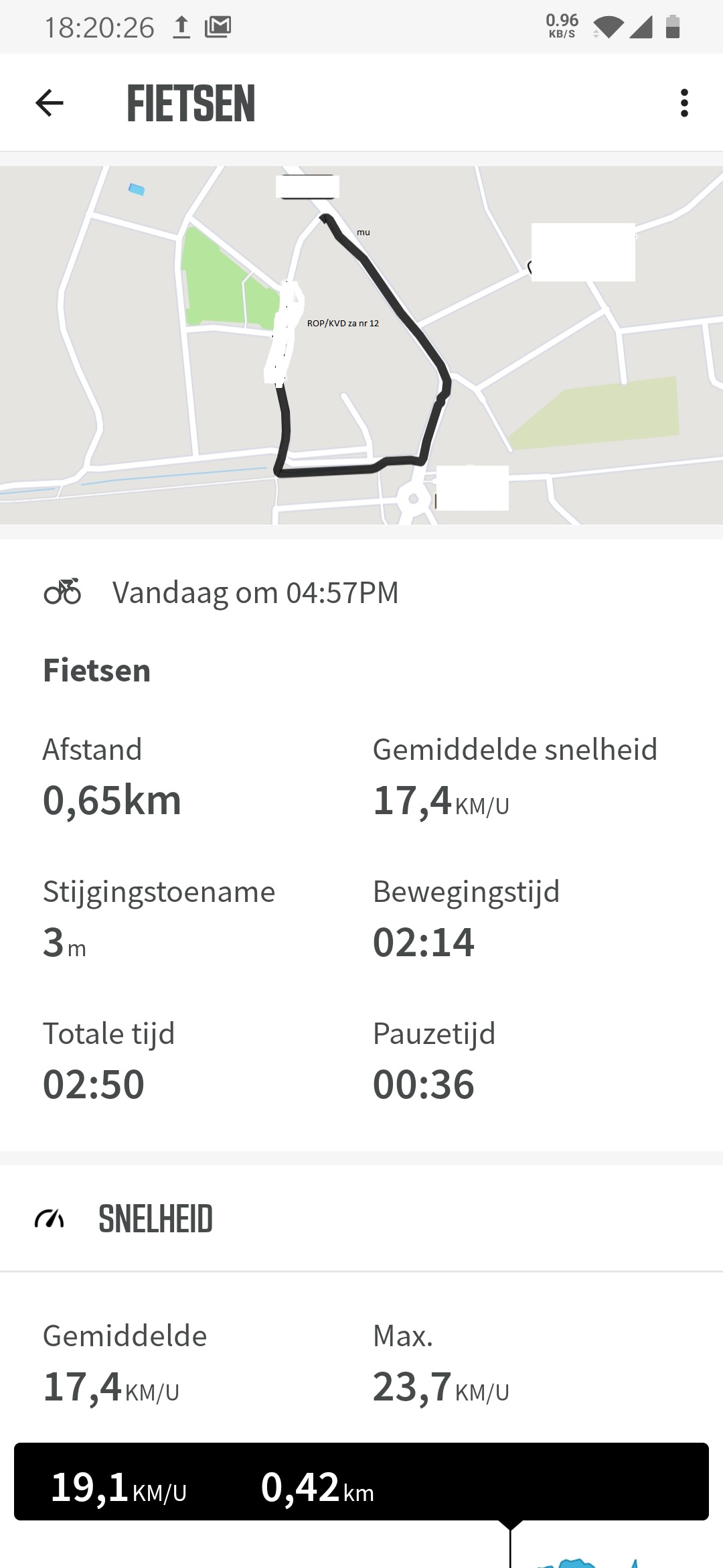

hehe , dat maakt niet zoveel uit . ik heb eens even rondgefietst , en binnen de 150m heb ik 2 kasten met "laserogen " staan :) .
Deze staat het kortse bij , +-100 meter , op zelfde straat waar toegangsdeur, ook waar de technische ruimte is , de andere staat op +- 150 meter .

Hier is de situatie heel raar , mijn adres is waar de M staat , De toegangsdeur en technische ruimte waar ook de KVM/ROP staat is gemarkeerd met Z ( iets online kopen en laten leveren loopt heel vaak mis post.nl enz zien wel een huisnr ma geen deur :bang: ).
Als ik de voordeur uitstap dan is het 110 meter , dus je zou denken dat dit de logische weg is , aangezien 150 meter verder aan een rond punt ( is een drukke verbindingsweg tussen 2 steden) staat er ook een KVM .
Dit is dus hoogst waarschijnlijk de route die de kabel volgt , en dat is dus op z'n minst 650 meter . Op m'n oud adres was dit ook zo .Op 1.5 km een ROP , was op de boerebuiten , dus je denkt ook dat je daarop aangesloten bent , en vermoed je nooit dat die kabel van de andere kant komt , door een gebied van bijna 1 km bos waar nooit gebouwd mag worden :bang: . in plaats van 1.5 km was het een 5tal km als ik me niet vergis .
Beste oplossing lijkt me die fritzbox in de ROP te plaatsen en een utp kabeltje in de greppel te leggen :lol2: :lol2:
