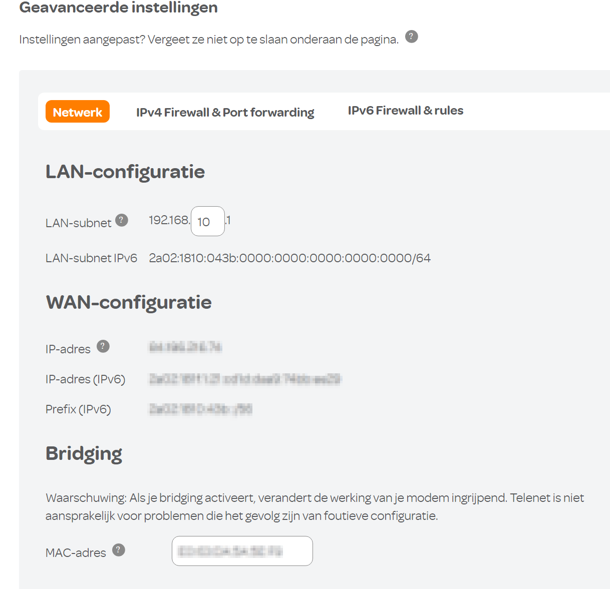

Recent heb ik ook deze modem/router gekregen bij een nieuwe installatie. Mijn doel is dit te bridgen naar mijn USG 3P voor een dual wan setup.
De installateur vertelde me dat ik de kabel naar mijn unifi in de blauwe lan poort moest steken. Hier komt echter geen activity op (led blijft uit) bij een andere poort gaat deze led wel aan.
Ik heb in mijn Telenet het MAC adres van de wan poort van de unifi ingesteld maar nog steeds geen activity op de led. Mis ik nog iets?
Garpenlov
Berichten: 839
Bedankt: 74 keer
Je unifi router mag in elke LAN poort gestoken worden. Niet de Wan poort.
Je geeft hierna het Mac adress ik op mijn Telenet.
De unifi zal dan via DHCP een public ipv4 krijgen.

gunmaster schreef: De installateur vertelde me dat ik de kabel naar mijn unifi in de blauwe lan poort moest steken. Hier komt echter geen activity op (led blijft uit) bij een andere poort gaat deze led wel aan.
Toch bizar dat zelfs Telenet techniekers totaal verkeerde info geven :oops:
De WAN poort is op de E-router uitgeschakeld.
Deze is eigenlijk voorzien voor een dual WAN set-up (back-up internet verbinding, failover, ...).
De WAN poort (indien aan) verwacht dus een actieve internetverbinding via ethernet (vb fibermodem).
Net zoals de WAN poort op de B-box3.
Of de WAN poort van een Fritzbox 7590 modem (maar deze kan via de gebruikersinterface ingezet worden als "LAN5").

Merci voor de antwoorden, dat verklaart veel! Bizar inderdaad dat TN zo'n fout beweert...

Daarnet geprobeerd om via de website de bridge te doen naar de airport (door mac adres van de airport hier in te vullen) maar dan verlies ik de connectie met de airport en valt de wifi weg.
Moet ik hier dan een ander mac adres invullen?
Alle hulp is welkom!

Ben je zeker dat je het MAC adres van de WAN poort hebt ingevuld, en niet dat van de LAN poort?
Ik wil hierbij direct ook opmerken dat er blijkbaar wat issues gerapporteerd zijn met de configuratiepagina van Telenet.

Dank voor de reactie!
Blijkbaar maar 1 mac adres , hetzelfde voor lan en wan.
Zou dit het probleem kunnen zijn of mag dit geen issue vormen?

Crabe919 schreef: 08 mei 2023, 22:49 Blijkbaar maar 1 mac adres , hetzelfde voor lan en wan.
Dat kan niet.
Kijk op "Mijn Telenet" > Modemdetails naar Verbonden toestellen.
Gezien je nu dubbele NAT hebt, staat jouw apple airport hier met een lokaal IP adres van de Telenet HGW (192.168.0.xxx)
Daarnaast staat het WAN Mac adres. Dat adres moet je gebruiken
Gewoon kopieren/plakken.

hello phillipe,
Dit is het mac adres dat ik gebruikt heb, maar bij gebruik valt de wifi dan weg.
ik had graag een site door gelinked waarop staat dat de airport geen apart mac adres heeft, maar heb hier de bevoegdheden nog niet toe. Ook op mijn apparaat zelf is er slechts 1 mac adres terug te vinden.
hieronder een quote vanop de apple site:
"Just so you know.. there is no distinction on the airport between WAN and LAN ports.
All are using the same MAC address. Apple does not use a separate connection to the processor but a single switch chip.. which actually might cause some of the issues they experience. Since there is nothing to define MAC difference WAN to LAN. "
Mijn model timecapsule A1409.

Hoe is jouw airport ingesteld aan WAN zijde? Krijgt deze een adres van de DHCP van telenet of heb je daar ook ooit een vast IP adres ingesteld?
Deze moet uiteraard op DHCP staan, mogelijks zit daar het issue?
