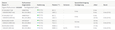

Ook mijn Betamax en SIPGATE.DE gesprekken verlopen over HD kwaliteit, G.722 - zie screenshot.
Maar mijn gesprekken via SEWAN (ex - 3STARSNET) verlopen niet in HD kwaliteit (en nog steeds over G.711 - zee screenshot).
SEWAN helpdesk meldde me dat ze G.722 ondersteunen (maar zonder meer info). Hoe kan ik ook deze gesprekken in HD kwaliteit doen verlopen?
Of is er een andere belgische SIP provider die HD gesprekken (G.722?) aan biedt, als alternatief voor SEWAN?
Ter info: ik heb een Fritzbox 7530, met Fritz OS 7.50, met FritzFon C6
Bedankt !

Een echt HD gesprek heb je pas als de volledige weg tussen beide eindpunten (beller en ontvanger) in HD kwaliteit verlopen.
Wat je in de Fritz!Box (Telefonie > Eigen telefoonnummers > Spraakoverdracht) ziet, is alleen de verbinding tussen de Fritz!Box en de SIP server van de provider.
De provider kan nog altijd de stream "transcoderen" naar G.711 om het gesprek naar de transit partners door te geven, toch?
