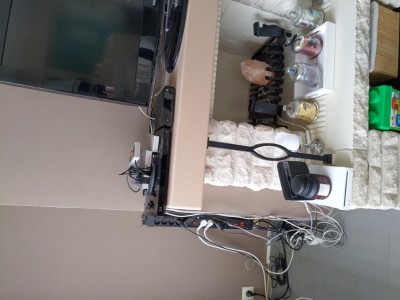

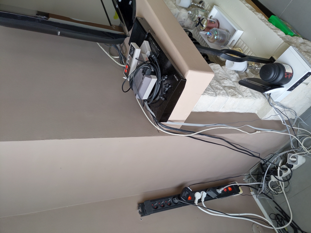

Ik zou graag beroep doen op jullie creativiteit om mijn kabels weg te werken. Ik heb van mijn vrouw een nogal aandringende vraag voor een oplossing gekregen om deze kabels uit het zicht te krijgen.
Ik denk dat de foto's het probleem goed illustreren:
Wat extra info: de dwarsbalk waar de TV op staat is onegveer 1m30 lang. Die eindigt niet tegen een muur,n er is dus ook een opening aan de andere kant van de schouw.
De schouw is een open haard. Deze kan gebruikt worden in theorie maar wij hebben die nooit gebruikt. We wonen in een appartement, een open haard vinden wij niet handig. Ik vermoed dat ik niet zomaar een gat / gleuf ga kunnen boren in die schouw want dat ik anders wel eens zou kunnen de afvoer raken.
Enkele denkpistes:
- aan de linkerkant kan in principe een kast komen te staan met deurtjes. Ik zou die kunnen voor de stekkerdoos zetten en dan alle elektrische apparaten erin. Dan blijft enkel nog het probleem over dat op de dwarsbalk heel wat kabels gaan blijven glijden
- een kabelgoot tegen de schouw plakken. Dat lijkt me nogal lelijk te zijn, zelfs nadat die geverfd zou zijn. Deze zou dan tegen de kast moeten aan komen en dan een gat in de zijkant van de kast om de kabels in de kast te begeleiden
- Vervelend is ook dat de TV op een poot staat. Anders zou ik precies gewoon een houten plank op juiste lengte verticaal monteren op de dwarsbalk en daarachter de kabels leggen. Misschien is een optie om de TV aan de muur te hangen, maar dan vrees ik opnieuw dat ik in de afvoer ga boren? Ofwel de TV-poot uitsnijden maar dat gaat opnieuw lelijk zijn, denk ik.
Dank voor jullie hulp!

ik zou een houten kader met valse achterwand maken; zie bv https://www.viadurini.nl/mirko-tv-stand ... ge-in-hout
modems, stb, ... kan je allemaal achter de valse bodem kwijt.
langs een zijde een luikje maken en je kan overal aan.

Ik zou in elk geval ook gewoon met een kastje links werken. Niet enkel de kabels zijn een probleem, maar vooral al die andere extra toestellen die daar her en der op/voor de schouw staan zijn behoorlijk rommelig en zorgen ervoor dat je nog altijd een hoop kabels in het zicht gaat hebben. Dus gewoon links een kastje, dan kan de verdeelstekker daar al achter uit het zicht, en heb je dan 1 kabelbundel die van of vanachter het kastje naar de TV kan lopen.

Ik zou ook voor een systeem gaan waarbij de hele haard - vermits die toch niet wordt gebruikt - afgedekt is, ongeveer zoals de foto uit Tim zijn reactie.
Op die manier krijg je een meer rustige hoek, maar dat is dan ook een beetje voorkeur.
Je kan dan nog daar leggers in maken ipv de haard of wat dan ook.
Voor het probleem van de TV voet: waarschijnlijk kan de voet er af.
Kan je de TV ophangen?
In het systeem van een hele plaat/wand of evt half vanaf de dwarsbalk tot aan plafond, kan je dan een 2de plaat/constructie maken tegen de voorste waar je de TV tegen schroeft - op voorwaarde dat die kan opgehangen worden.
Als je net zo breed als de schouw gaat, krijg je natuurlijk aan de zijkant een naad in de overgang van de constructie naar de schouw.
Ga je breder dan de schouw kan je aan de zijkanten die leggers maken.
Op zich is dat niet zo gigantisch veel/moeilijk en naar mijn mening wel de mooiste oplossing.
Het is wat werk maar zoals Philippe ook al schrijft: je doet je vrouw een gigantisch probleem en zelf ga je ook content zijn van de rust.

Als je de haard toch nooit gaat gebruiken zou ik wel via de schouw durven werken.
Dus achter de tv een gat naar de schouw/haard toe (goed schuin naar onderen, dan kom je misschien rechtstreeks in de haard).
Je kan de tv dan zelfs ophangen wat nog een meer opgeruimd beeld geeft.
De haard zelf afsluiten met een wit deurtje ofzo en alle apparatuur hierin.
Ik zie wel niet goed waar je 230V, netwerk, coax enzo vandaan moeten komen.
Als dit ook links bij de stekkerblok is zou je ook van hieruit naar de haard toe kunnen boren.

Afhankelijk van het gebruikte materiaal zou je die balk kunnen vervangen door een uitgeholde structuur waarin kabels (en eventueel stopcontacten) ingewerkt zitten, maar 't lijkt beton op de fotos dus eerder een structuur rond de balk. Je kan die dan ook voorbij de hoek laten komen en de kabels/contacten volledig inwerken.

Begin al met een kastje, HDMI switch en ir verlenger.
Dan heb je 1 HDMI kabel naar u tv lopen, en je kan hetgeen weg zit nog met ir bedienen.
En dat samen met stroom kan in een klein kabelgootje dat je kan schilderen.
