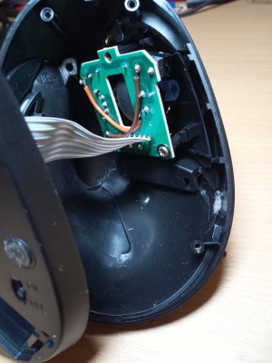

Misschien een drastische oplossing, maar ik heb dit zo opgelost:
Met bruin en oranje draadje, de 2 knoppen gewisseld... Was een muis voor linkshandigen waarvan de linker en rechter knop ook gewisseld waren. Wisselen in de instellingen was hier geen oplossing i.v.m. andere gezinsleden die dezelfde computer gebruiken met een andere muis.
