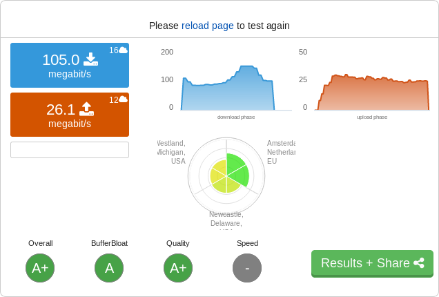

Zolang je je Telenet lijn niet volledig dichttrekt, blijft de gesprekskwaliteit normaliter OK.
Indien je router dit toelaat kan je een deeltje van de bandbreedte permanent reserveren voor jouw VoIP toestel.
Veel hoeft dit niet te zijn: 150 kbps (per gelijktijdig gevoerd gesprek, zowel down- als upstream) is ruimschoots voldoende.
Let er ook op dat de CPU van je router alles kan bolwerken...
Mocht de Telenet bandbreedte op de coaxkabel op straat bij momenten (vb piekuren) volledig vol zitten dan zal dit een invloed hebben op de gesprekskwaliteit. Hier kan je niets aan doen.
Belangrijk zijn: beschikbare bandbreedte, latency, jitter.
Hier vind je een artikel dat al deze zaken redelijk gedetailleerd bespreekt.
Bij onder andere OVH en DSLReports kan je een goed idee krijgen van jouw waarden.
Enkele actuele waarden van TN lijntje 300Mbps down, 30 Mbps up (maximale download is gelimiteerd door de router):
Een TN Basic Internet lijntje heeft ook jarenlang alles redelijk vlotjes afgehandeld.
