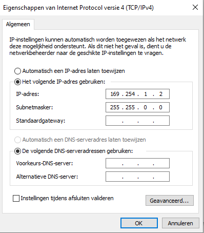

Vandaag had ik het idee om mijn oude FritzBox 7490 in te stellen als acces point aangezien ik slechte WiFi ontvangst heb in de achterste slaapkamer.
Ik had al alles opgezocht om deze in te stellen... Nu blijkt die niet bereikbaar te zijn op de user interface. Zowel op 192.168.1.0, 192.168.1.1, 169.254.1.1 en 192.168.178.1 niet.
Dan heb ik maar de reset tool gedownload via de AVM FTP server. Mooi de instructies gevolgd en laten resetten.
Ik krijg een bevestiging dat de reset is gelukt maar de user interface is nog steeds niet bereikbaar. (Enkel bij de LAN1 poort lukt de reset soms niet)
Eventjes kwam ik op de user interface uit bij het verwisselen van de UTP kabel naar een andere poort.
Na wat instellingen moest deze opnieuw opstarten en was het probleem weeral hetzelfde.
Heeft er iemand een idee wat ik fout doe? Of over het hoofd zie?
Reset FritzBox 7490 lukt niet

Normaal gezien is jouw Fritz!Box altijd te bereiekn op zijn "emergency" IP http://169.254.1.1
Je moet dan wel jouw PC tijdelijk een manueel IP adres geven in hetzelfde subnet (voorbeeld 169.254.1.2)
Bedoel je zo?philippe_d schreef:Normaal gezien is jouw Fritz!Box altijd te bereiekn op zijn "emergency" IP http://169.254.1.1
