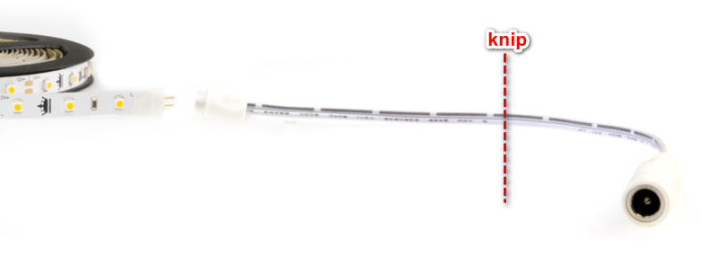

Dit is een dwarsdoorsnede en oppervlakte van de ruimte (de andere ziet er hetzelfde uit, maar de deur aan de andere kant).
- enkelpolige schakelaar aan de deur
- gele bollen = aansluitpunt verlichting
- blauwe stippellijn = LED strips
Waar die gele bollen zitten, zou ik dus een LED strip van telkens 2m laten vertrekken richting beide muren, aan beide kanten van de kamer.
De transfo zou ik aan die aansluitpunten willen "verstoppen" achter/in een afdekkap.
LED strip:
https://www.ledstripkoning.be/warm-wit/ ... -120-leds/
420Lm per meter = 3360Lumen (8m) --- 4,8W/m = 38,4W
https://www.ledstripkoning.be/warm-wit/ ... -240-leds/
840Lm per meter = 6720Lumen (8m) --- 9,6W/m = 76,8W
Voeding:
72W 12V 13x4x3 https://www.ledstripkoning.be/accessoir ... ed-strips/
75W 12V 10x10x3 https://www.ledstripkoning.be/accessoir ... lrs-75-12/
Dan moet ik nog een afdekkapje vinden voor die afmetingen...
Tussen de voeding en de LED strip moet ik dan van het kabeltje dat ze bij de LED strip bijleveren, de kop afknippen en aansluiting op de voeding.
