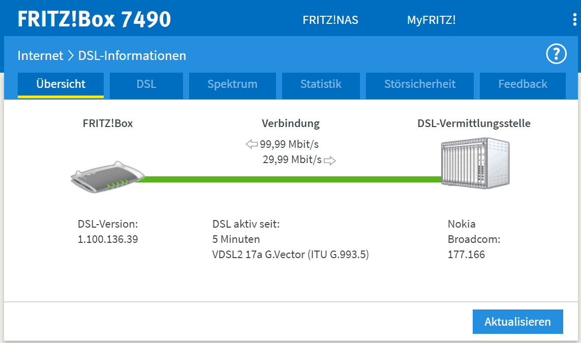

Ik gebruik een Fritzbox 7490 (duitse versie), met Fritz!OS 07.12. De DSL-versie is 1.100.133.44. Ik woon <200m van de telefoonkast.
De telefoonkabel naar de fritzbox is 1m lang (RJ11 – RJ45 stekker, zelf gemaakt).
Ik heb een 100/30 profiel gekregen en had eigenlijk op een 100/40 gehoopt.

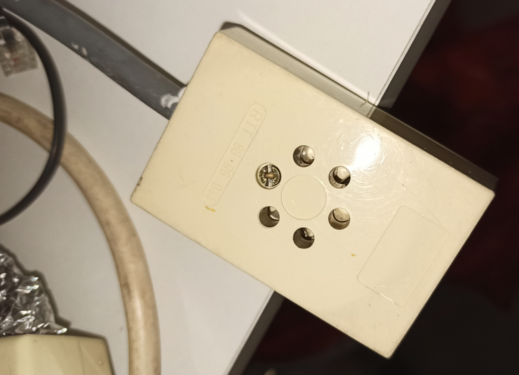

Ik vermoed dat de enige manier om mijn lijnwaarden te verbeteren, is een betere binnenbekabeling. Mijn NTP is nog van het oude type – zie foto.
Is het nuttig de oude NTP te vervangen door een nieuwere Belgacom TF2007 connectiedoos, om de lijnwaarden te verbeteren? En zo ja, waar haal ik deze?
Zijn er nog andere opties om de lijnwaarden te verbeteren?

Waarom gebruik je de "oude" driver?guidodejongh schreef:Ik gebruik een Fritzbox 7490 (duitse versie), met Fritz!OS 07.12. De DSL-versie is 1.100.133.44
Volgens mij is de nieuwe driver in de Duitse 07.12 ook 1.100.136.39, en dus whitelisted!

Of het een verbetering zal zijn is niet gegarandeerd, maar de NTP2007 is officiëel de enige correctie manierguidodejongh schreef:Is het nuttig de oude NTP te vervangen door een nieuwere Belgacom TF2007 connectiedoos, om de lijnwaarden te verbeteren? En zo ja, waar haal ik deze?
Te koop in de Proximus shops.

Je lijnwaarden zullen er inderdaad wel op vooruit gaan waarschijnlijk als je en annex A instelt en een TF2007 plaatst (als je ook de kabels wat bewerkt zodat er minder oxidatie opzit e.d.), maar om van 30mbit ineens naar 40-45 mbit attainable te gaan zal er niet inzitten denk ik.

Ik heb de optie internet>DSL-Informationen>"vorherige DSL-Version verwenden" geactiveerd. Daardoor gebruikt hij de "oude" driver 1.100.133.44.philippe_d schreef:Waarom gebruik je de "oude" driver?guidodejongh schreef:Ik gebruik een Fritzbox 7490 (duitse versie), met Fritz!OS 07.12. De DSL-versie is 1.100.133.44
Wanneer ik deze optie uitschakel - en de FB opnieuw opstart - gebruikt hij inderdaad de nieuwe driver 1.100.136.39. Maar wanneer ik daarna de optie "vorherige DSL-version verwenden" terug activeer, schakelt de FB terug naar de oude driver 1.100.133.44

De begeleidende tekst meldt "Fur den Fall, dass mit dem aktuellen FRITZ!OS....."philippe_d schreef:Ja natuurlijk, maar waarom wil je perse de vorige DSL versie gebruiken als de nieuwe ook approved is?guidodejongh schreef:Maar wanneer ik daarna de optie "vorherige DSL-version verwenden" terug activeer, schakelt de FB terug naar de oude driver 1.100.133.44
Dat begrijp ik niet.
Vandaar dat ik het veiliger vond deze optie te activeren, om niet met een niet werkende driver achter te blijven na een upgrade van de FRITZ!OS.
Heb de optie uitgeschakeld en nu werkend met de nieuwste 1.100.136.39 DSL driver.
De nieuwe waarden met de nieuwe driver zijn hier meegegeven

Niet echt een verbetering dus ...
Ik denk dat je zal moeten leven met de 100/30 (of ten hoogste 100/35).
Gebruikers met een 100/40 profiel zijn zéér zeldzaam.
Hoewel, met jouw afstand tot de ROP (<100m) en de lage verzwakking (5dB) zou je theoretisch betere lijnwaarden mogen verwachten. Maar veel kan je daar niet aan doen, denk ik.
