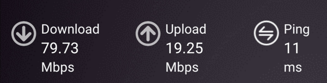

alloja
Berichten: 258
Locatie: Evere
Bedankt: 52 keer
Na een reboot vanmiddag van de b-box 3…

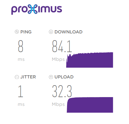

MisterFiLou
Berichten: 17
Lid geworden op: 30 nov 2018, 11:28
Zelfde hier :-) Dank u Proximus.

Een speedtest publiceren, zonder erbij te zeggen over welk abonnement het gaat (en eventueel welke sync je hebt) is weinig informatief ...
