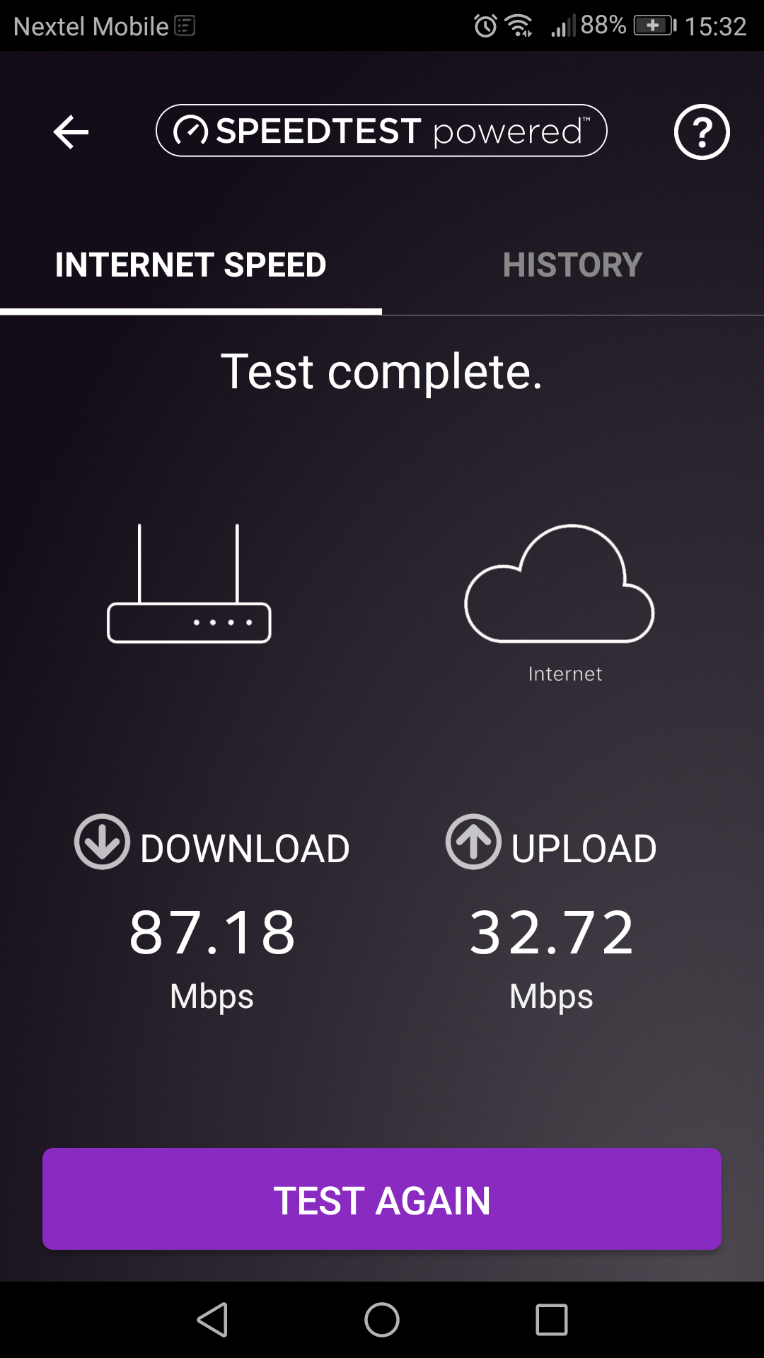

fvhbrugge
Berichten: 1597
Bedankt: 123 keer
Met oud maxi pack: vandaag getest ,en het is zelfs nog gewoon over Wifi
en andere computers gelijktijdig online
85/33
88/33
hopelijk blijft het zo !

fvhbrugge
Berichten: 1597
Bedankt: 123 keer
Volgens onze vrienden van het Franstalig forum betreft het een bug in het systeem.
C’est une information d’un collaborateur Proximus. Pour le reste, le VDSL2 actuel ne permet pas plus que 100 Mbps en download, il sera possible d’atteindre 200 Mbps en passant au vectoring 35b, mais il n’est pas encore déployé. La vitesse maximum en upload est de 40Mbps (proposée par EDPNet) que Proximus limite à 6, 15, 20 ou 40 Mbps en fonction de l’abonnement. Ce bridage présente actuellement un bug qui fait que le bridage ne fonctionne pas sur certaines sessions PPPoE.

fvhbrugge
Berichten: 1597
Bedankt: 123 keer
fvhbrugge schreef:Met oud maxi pack: vandaag getest , ........ 85/33
Onderussen al 14 dagen stabiel.
Voor wie ook hoge upload wilt: PPOE sessie verbreken en vernieuwen tot je ook de hogere snelheid bekomt.
Aujourd’hui, après avoir dû débrancher la bbox, je suis repassé à 20Mbps (vitesse de l’abo). Par contre, après avoir établi et coupé une dizaine de sessions PPPoE depuis le routeur, je suis finalement repassé à 35 Mbps... Le « bug » est donc toujours présent !
