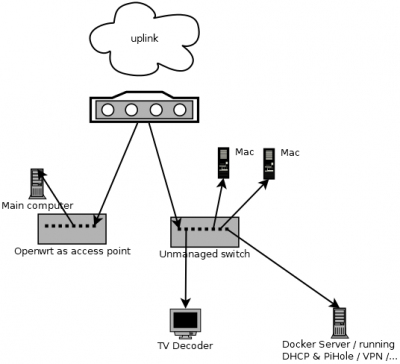

ik heb de volgende set up thuis:
Ik heb 1 kabel lopen van mijn bbox naar de locatie waar mijn decoder + server staat. Daartussen staat een unmanaged switch. Ik heb een andere kabel lopen naar een AP achteraan het huis. Mijn range op gans mijn network is 192.168.5.X. DHCP stond op de modem. Alles werkt op zich perfect
Nu loop ik tegen het volgende:
Ik draai pihole op mijn server en gezien ik mijn DNS niet kan aanpassen in de DHCP van de modem, heb heb de DHCP van de BBOX afgezet en draai ik op mijn server een eigen DHCP (zelfde range, veel properder uitgewerkt). Als ik echter mijn eigen DHCP server mijn decoder een IP laat geven, dan krijg ik een melding dat de decoder fout is ingesteld. Blockeer ik echter dit MAC adres in mijn DHCP, dan krijgt die IP van de BBOX (vermoed ik) en heb ik wel beeld.
Nu, het IP van die decoder zit totaal verkeerd in mijn ogen en ik wil die in een andere range gebruiken. (Ik heb door smart switch, sockets, virtual servers e.d. meer dan 50 ip's in gebruik en heb die een beetje in stukjes ingedeeld). Nu, mijn vraag is het volgende:
Kan ik zelf het IP van mijn decoder uitdelen? Ik lees hier vanalles over vlan taggen e.d. maar het is allemaal een beetje tegenstrijdig. Ik zou in principe een managed switch tussen kunnen zetten, die ene poort van mijn switch een andere vlan kunnen geven en daar de DHCP niet op laten werken. Echter, dan zit ik ongeveer in dezelfde situatie van nu, m.a.w. mijn decoder krijgt geen IP van mijn eigen DHCP maar van de onzichtbare DHCP op de BBOX.
Kan ik mss de decoder toch op die VLAN een IP laten krijg (ik run een DHCP op een tweede Openwrt switch, enkel op die ene poort met maar 1 IP bvb)?
Mijn vrees is dat ik op een bepaald moment toch weer een fout ga krijgen op die decoder. Op zich is het mss een stomme vraag, maar ik krijg nergens een duidelijk antwoord. Alvast bedankt!
Hieronder een redelijk basis tekening van mijn netwerkje

Ik denk dat je met deze opstelling 2 problemen hebt:
Je moet wel vermijden dat je IP conflicten krijgt:
- Je zou de range die de B-box reserveert voor de decoders kunnen uitsluiten uit je eigen DHCP server (192.168.x.64-99)
- of je kan in de B-box de IP range voor de decoders wijzigen naar een IP dat beter past in jouw plaatje (en niet meer "totaal verkeerd zit in je ogen")
- Zoals Kiwivogel aangeeft, moet jouw decoder een IP krijgen van de DHCP server van de B-box. Op basis hiervan zal de B-box de decoder routeren naar VLAN30 (IPoE) op de WAN in plaats van naar VLAN10 (PPPoE) zoals de andere netwerkapparaten.
- Met meer dan 50 IP adressen op jouw LAN (ingedeeld in "groepjes") loop je het risico dat je een IP conflict krijgt tussen de decoder (die zijn IP krijgt van de "onzichtbare" DHCP van de B-box3) en een van je LAN apparaten

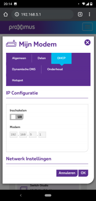

Hoihoi
ik zie voor geen meter welke range aan mijn decoders wordt gegeven. Ik krijg immer 192.168.5.117 van de DHCP op de bbox aan de decoder. DHCP op mijn BBOX staat af (om conflicts tegen te gaan).
Mocht je een screenshot hebben waar ik die range kan aanpassen, graag
. Dan laat ik de decoders van de DHCP van de BBOX komen en blokkeer ik die range op mijn eigen DHCP.

oioi
de opties bij de DHCP laten me alleen toe om mijn LAN range te definiëren en geen voor de decoders

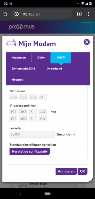

jackho
- Berichten: 4333
- Bedankt: 279 keer
- bij de bbox3 van Sagemcom heb je de volgende instelmogelijkheden.
DHCP ------------- [ON/OFF]
Gateway IP ------- [192].[168].[1].[1]
Subnet Mask -------[255].[255].[255].[0]
Ipv4 Pool start -- [192].[168].[1].[2]
Ipv4 Pool end ---- [192].[168].[1].[63]
Ipv4 TV Pool start [192].[168].[1].[64]
Ipv4 TV Pool end - [192].[168].[1].127]
countcobolt
- Berichten: 5
- Lid geworden op: 31 jan 2020, 15:36
Jammer genoeg heb ik die instellingen dus niet
Daaronder enkel settings voor static ip
