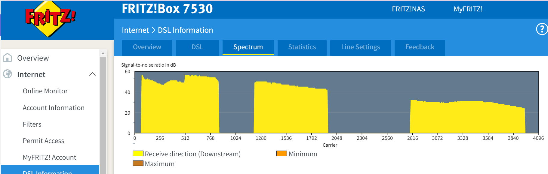

Eind oktober zijn we van Scarlet trio naar Tvv overgestapt met combinatie van internet van Edpnet.
Bij scarlet hadden we max 50 down en up tot 4
Bij Edpnet gaven ze aan dat we hogere snelheden kunnen halen op de tool van hun site staat iets van een 98mbs down en 39 up.
Waarschijnlijk is deze tool niet realistisch want onze snelheden zijn trager. Ik ben niet zo technisch aangelegd maar is er misschien een instelling niet juist hier onze settings .
Max. DSLAM throughput kbit/s 50000 4000
Min. DSLAM throughput kbit/s 32 -
Attainable throughput kbit/s 114229 35820
Current throughput kbit/s 49815 3999
Seamless rate adaptation on off
Latency fast fast
Impulse Noise Protection (INP) 41 42
G.INP on on
Signal-to-noise ratio dB 25 27
Bitswap on on
Line attenuation dB 17 20
approximate line length m 435
Profile 17a
G.Vector full full

Heb je al edpnet gecontacteerd want je Max. DSLAM throughput staat te laag.
Dit is een stukje uit de AVM help:
Check the "Max. DSLAM throughput" line to see the maximum data rate set for your line.
If your DSL provider guaranteed you a higher throughput, contact your DSL provider.
Succes

is het iet zo nieuwe provider terug helemaal opnieuw beginnen met vectoring enzo.
Volgens mij moet ge terug op DLM wachten.

Yup, nieuwe provider en dus terug provisioning (gezien er een wissel van aansluiting is geweest).
Nu dus gewoon wachten op DLM om terug langs te komen.

DSLAM: https://nl.m.wikipedia.org/wiki/DSLAM
DLM : https://www.edpnet.be/nl/support/bestel ... ment).html
Als je al in oktober overgeschakeld bent zou DLM al lang moeten gebeurd zijn. Bel gewoon naar edpnet om je profiel op op de DSLAM aan te passen naar 100/40 ipv de huidige 50/4

gebeld naar EDP maar zij kunnen dit niet doen omdat we het internet mee besteld hadden via tv Vlaanderen.
Dus gebeld naar tv Vlaanderen waar zij zeggen dat ze samenwerken met EDPnet en alles via hun gaat. :idea:
Dus eigenlijk als tussenpersoon het is niet mogelijk om iemand van EDP te spreken altijd via tvv.
De mensen zelf van tvv zijn niet zo technisch volgens de persoon aan de lijn is 4 mbs een hedendaagse snelheid :eek: iets wat we zelfs niet halen.
Maar hij heeft het doorgegeven aan edpnet die dat dan doorgeven aan tvv die ons dan bellen. Een vreemde manier van werken maar we zien wel. Internet is nog steeds traag zie bijlage .
