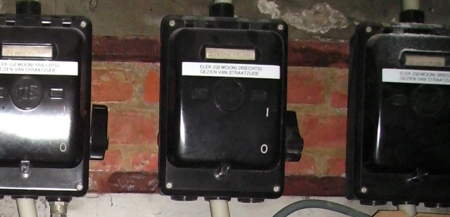

Ik ben bezig een elektrische installatie van een ouder appartement kritisch te onderzoeken. Daarbij merk ik dat de hoofddifferentieel voorafgegaan wordt door een hoofdschakelaar. Deze hoofdschakelaar maakt integraal deel uit van dit zekeringbord, dat niet kan geopend worden zonder deze schakelaar op nul te zetten . Dit bakelieten zekeringbord staat in de tellerruimte en vandaar daar gaat de voeding verder naar het appartement. Mijn vraag is dus, is dit toegestaan, omdat normaal de kabel van de meter rechtstreeks op de differentieel wordt aangesloten. Bestaat hiervoor een uitzondering?

Ik meen dat dit geen probleem mag zijn, ik heb andere (zakelijke) installaties tegengekomen waar er ook eerst een algemene schakelaar is na de teller en erna pas de hoofddifferentielen.

Het klinkt als heel oud
Als je dit vandaag gekeurd zou willen krijgen, ga je van een kale reis thuiskomen. Tenzij het een installatie is van voor 1981, voor dat soort installaties gelden er uitzonderingen op de normale AREI regels. Die uitzonderingen ken ik niet.
Als je u niet op de uitzonderingen kan of wil beroepen ga je voor huishoudelijke installaties altijd een afkeuring krijgen.
Na de kWh meter van Fluvius moet er eerst een differentieel van 300mA (of minder) staan. Normaal wordt die bij keuring ook verzegeld, zodat je noch de inkomende noch de uitgaande kabel kan vervangen zonder het zegel te verbreken.
Als je na de kWh meter eerst een zekering hebt en pas dan een differentieel, kan je vóór die differentieel nog vanalles gaan uitbouwen zonder dat het zegel verbroken moet worden.
Zakelijk, als in KMO en groter, kan er vanalles anders. Ik ken de regels van KMO etc niet.

Bij mijn ouders heeft de teller idd een hoofdschakelaar, en komt de differentieel daarna.
Bij mij is er achter de teller een aparte schakelaar, en daarna pas de differentieel, en zo oud is mijn installatie echt niet (nog geen 10 jaar, door eandis zelf geinstalleerd vanwege een testfase project).
Lijkt me een normale installatie, ik ken overigens geen installatie die geen hoofdschakelaar heeft bij de teller; ik neem aan dat die schakelaar en de ingang van de hoofddiff gewoon verzegeld zijn.

Een bakelieten zekeringkast, is dat wel nog toegestaan door Eandis?

Zit die bakkelieten bak net achter de tellerkast ? Dan is dit waarschijnlijk een "teco"
zoiets ?
https://www.industriemuseum.be/files/at ... kelaar.jpg
Dat was vroeger de "hoofdschakelaar" van de compagnie.
zoiets ?

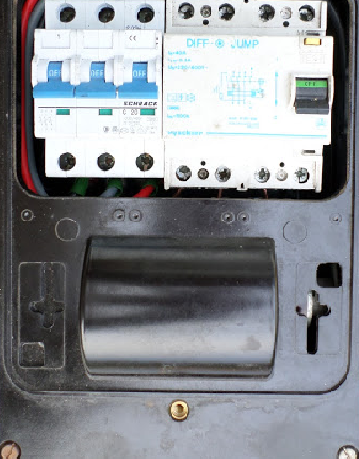

Het is inderdaad een installatie van voor 1981 en dus vrijgesteld van "verzegeling". Het gebouw is midden jaren 60 gebouwd.
Hieronder enkele foto's zodat het duidelijk is over welk type zekeringbord het gaat. Er staat daar overigens een hele rij van die borden, een voor elk appartement.
