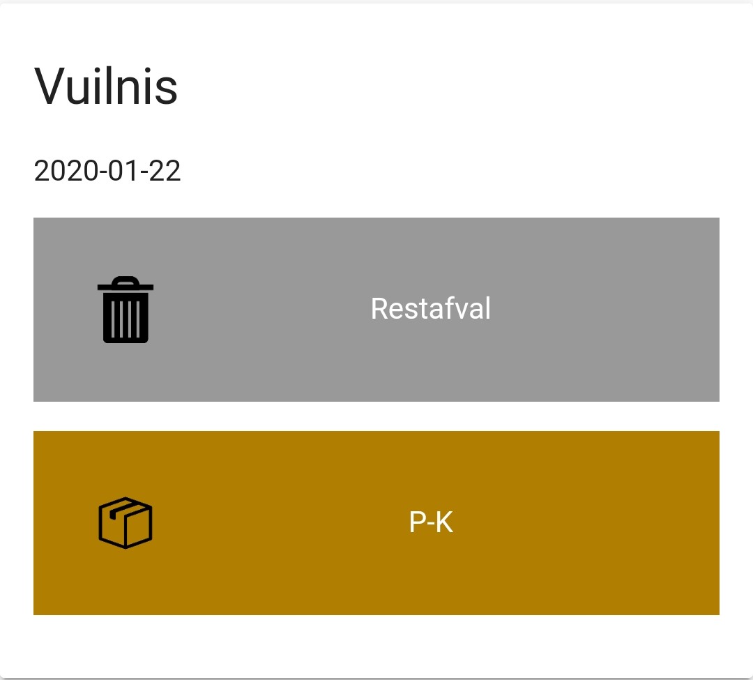

Een collega van mij heeft een custom component gemaakt voor afhaal van afval, ik zal hem vragen het hier ook te plaatsen.
Verder is alles nog wat in opbouw en experimenteel. Zal eens een lijstje maken later en hier posten :). Van Evohome is er ook een component van een user op het forum dat meer toegespitst zou zijn op de EU versie overigens, zelf nog niet getest.

Je kan https://github.com/pippyn/Home-Assistan ... alkalender gebruiken om iets mee te bouwen voor belgische afvalkalenders.
(tip: HACS installeren op Hass.io, zit leuk speelgoed tussen!)

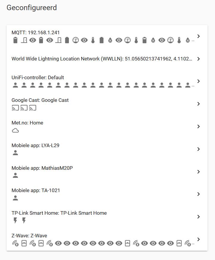

Goztow schreef:Aangezien ik geen unifi router heb dus niks voor mij?
Ik heb enkel de AP's, men router/modem is een Fritzbox. Daarvan is de integratie als volgt:
device_tracker:
  - platform: fritz
    host: !secret fritz_ip
    consider_home: 120
    new_device_defaults:
      track_new_devices: false
      hide_if_away: false
Voor Unify ben ik overgegaan op de integratie in HA zelf.
Ik merk wel dat ik nog wat aan de settings moet tweaken, tegenwoordig heb ik dat het licht in de keuken s'nachts soms aan gaat omdat ik "thuis kom", ik lig dan gewoon te slapen. Das nu wel met slaapmodus opgelost maar toch. Ik heb dit sinds ik Android 10 heb, hiervoor nooit.
Pi-Hole volg ik ook op op HA
