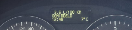

Als ik extreem braaf met de Volvo rijdt dan kost 100 km mij rond de 5 euro.krisken schreef:Of elektrisch goedkoper is dan je (oude) Volvo weet maar één persoon : jijzelf
Wat Ionity en kosten betreft heeft Bjorn Nyland (aka TeslaBjorn) de volgende youtubefilm gemaakt :
120 cruise control met Waze gemeten is exact 4L/100km, dus 5.5 euro / 100km aan de huidige Avia dieselprijs.

Klopt niet hé, den diesel staat nu 1.379 dus aan 4L € 5,516/100km, dus je spaart al zeker 2 euro per 100km met electrisch uit.heist_175 schreef:Goedkoopste is natuurlijk gratis, maar dat zal vermoedelijk niet lang meer gaan durenub4b schreef:Wat is de goedkoopste electrische tarief voor 100km rijden?.

Je vergelijking is ook niet geheel eerlijk.
Je vergelijkt een - niet nader genoemde en blijkbaar getweakte - Volvo met de reëele verbruikscijfers van een Tesla.
