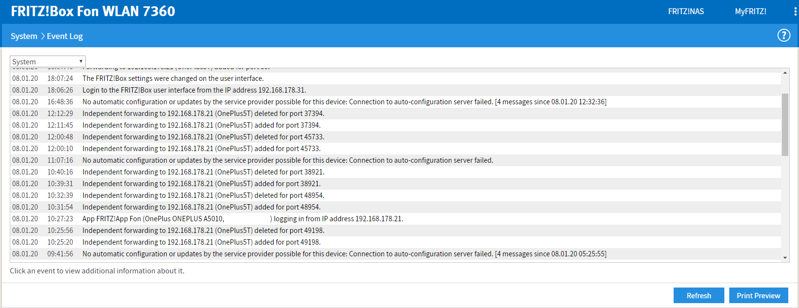

Niets om je zorgen over te maken.
Jouw smartphone is verbonden met jouw Fritzbox, en UPnP staat aan: een of andere App tracht op internet te komen, en de Fritzbox opent automatisch een poort (en sluit die weer).
Je kan UPnP voor dit apparaat uitzetten (Thuisnetwerk 》Netwerk 》Zelfstandige vrijgaven voor dit apparaat toelaten UITVINKEN
