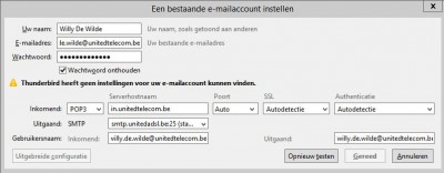

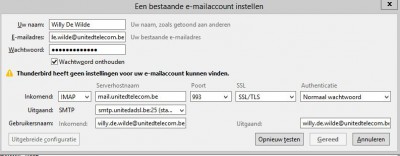

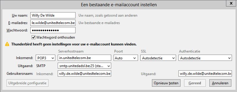

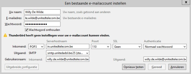

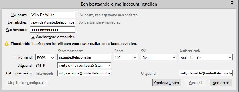

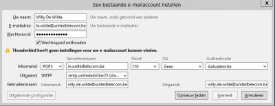

Kan je eens een screenshot maken van wat thunderbird geeft als foutmelding? Dan is het voor ons misschien duidelijk om te kijken wat je misschien fout ingevuld hebt ofzo.
doglover
Berichten: 68
Lid geworden op: 09 apr 2014, 08:23
Op een andere PC (laptop) krijg ik dezelfde foutmelding.
Hier wat screenshots van de verschillende mogelijkheden.

Ik heb dit ook al veel gehad,maar het is al een aantal jaar geleden. Volgens mij is dat een bug in thunderbird.
Ik denk dat ik dan altijd maar dingen aanpaste en op opnieuw test klikte tot ik uitgebreide configuratie kon kiezen.

dragonflo schreef:Ik heb dit ook al veel gehad,maar het is al een aantal jaar geleden. Volgens mij is dat een bug in thunderbird.
Al diverse malen geprobeerd. Geen resultaat.
