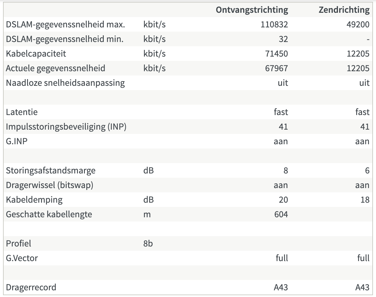

Ondertussen (deze middag) is mijn lijn omgezet van Proximus naar EDPnet (eindelijk bestemming bereikt).
En het straffe is, na overschakeling is mijn verbinding plots beter dan bij Proximus. How about that !
Het profiel is nog steeds 8b, maar het is er wel sneller op geworden.

Hi
12 uur heeft het feest geduurd. Dinsdag ochtend stond ik al terug op 50/10 (aan te vullen met smiley naar keuze)...
Puur technisch (niet om te zeuren dat ik nu maar 50mbit heb): waarom?
Het werkte prima, de ganse tijd de volle snelheid gehaald. Waarom schroeven ze dan dat naar beneden?
Doen ze dat om te zien of ik storing veroorzaak op de omliggende kabels, of heeft zoiets een andere oorzaak?
Voor de duidelijkheid: ik ben nog steeds blij met wat ik nu krijg, dus daar gaat het bij mij niet om.

Zoals voorspeld, en volgens de Proximus "regels" (vectoring zone 3)ygeffens schreef: 12 uur heeft het feest geduurd. Dinsdag ochtend stond ik al terug op 50/10 .
Puur technisch is er geen reden, dit zijn gewoon de processen die Proximus hanteert.ygeffens schreef: Puur technisch (niet om te zeuren dat ik nu maar 50mbit heb): waarom?.
- - zonder de sync profielen zou jouw modem syncen aan het max. dat de lijn kan (70/12).
- zonder de "zones" en met een 17a profiel zou het max. nog veel hoger kunnen zijn (100/30?).
