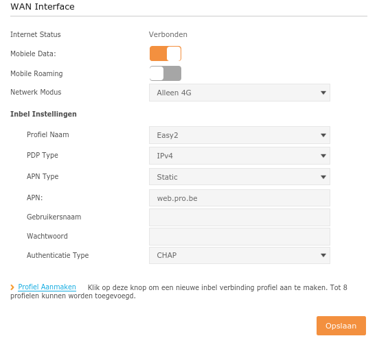

Heb het aangepast op mijn TP Link Flybox.
Nieuw profiel met die APN, enkel IP v.4 (beide werkte niet), wachtwoord en gebruikersnaam blanco, CHAP
Werkt, in de zin dat ik verbonden ben, maar ik zie geen enkel verschil. Nog steeds een intern ipadres. Snelheid lijkt ook gelijk.
Ik weet niet hoe ik kan zien welk toeganspunt effectief in gebruik is. Het nieuwe profiel is het geselecteerde profiel, ook na herstart.

Nieuw profiel gemaakt met de web.pro.be. moet je die IPv4 zelf ergens instellen? Vind het niet zo meteen.
WalterB1
Berichten: 2066
Bedankt: 146 keer
Jack Daniels schreef:Nieuw profiel gemaakt met de web.pro.be. moet je die IPv4 zelf ergens instellen? Vind het niet zo meteen.
Bij mij is dat gewoon een optie in het profiel. Zie dus geen verschil daarmee.

Dan heb jij ofwel een ander modem type of andere firmware maar die WAN instellingen staan er bij mij niet op, nergens te vinden. Ik heb de B525s-23a.

Jack Daniels schreef:Ik heb de B525s-23a.
Die heeft die instelling ook.

Onder welk menu moet ik zoeken? Heb ze allemaal overlopen, maar IPv4 is onvindbaar. Net zoals WAN menu, heb ik ook niet.
