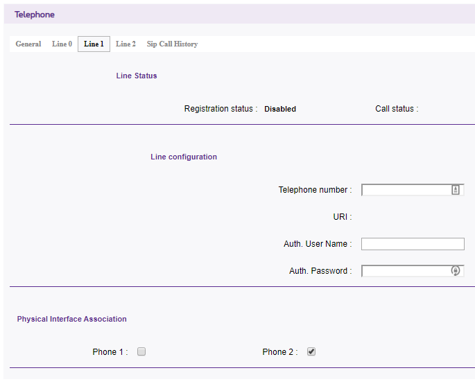

Ik zit momenteel bij Scarlet Trio (met BBOX2), en zal wegens te trage internetsnelheid en te hoge ping overgaan op een abonnement (TV+ Internet+ vaste telefonie?) van Proximus. Ik twijfel nog om al dan niet een vaste lijn te behouden (gebruik ik bijna enkel om oproepen te ontvangen op mijn bestand vast nummer). Daarom had ik gedacht om een OVH SIP account met behoud van nummer te nemen.
Om het een en ander uit testen heb ik nu reeds een OVH sip account (1,2 euro per maand) genomen (met nieuw nummer). Ik heb nog een oude IP- telefoon, nl. Gigaset C450 (RJ45 kabel + ethernetkabel). Mijn Scarlet telefoon is via de RJ45 aangesloten (en in BBOX2 als lijn 0 geconfigureerd). Echter het lukt mij niet (zie figuur) om de parameters (in de BBOX2 of in de Gigaset) in te geven om mijn lijn 1, dus de OVH- account te activeren. Ik kan blijkbaar enkel telefoonnummer, usernamen en paswoord ingeven.

Toen ik lang geleden nog een Bbox2 had, gebruikte ik volgende instellingen om een analoge telefoon met OVH te gebruiken: http://userbase.be/forum/viewtopic.php? ... 40#p460459

In de tab "General" kan je de SIP server ingeven (zie antwoord raf)De Leeuw schreef:Echter het lukt mij niet (zie figuur) om de parameters (in de BBOX2 of in de Gigaset) in te geven om mijn lijn 1, dus de OVH- account te activeren. Ik kan blijkbaar enkel telefoonnummer, usernamen en paswoord ingeven.

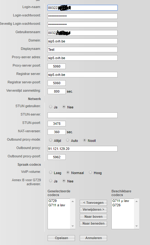

Ziehier in bijlage mijn configuratie dan via de Gagaset- helaas lukt het niet om mij te registreren. Kan iemand mij helpen?

plots heb ik volgende email ontvangen van OVH : Acceptation de votre procédure de validation de compte client pour la téléphonie
en nu werkt alles wel perfect (zonder dat ik configuratie heb aangepast); blijkbaar gebeurt er aan de kant van OVH toch nog een manuele validatie en dan pas zetten ze de lijn open...
