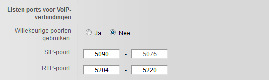

Hoe forward ik 5060 en 5061 als ik 2 sip telefoons heb? Zijn de poorten in te stellen op de units?
Ordon
Berichten: 3451
Bedankt: 138 keer
Die poorten kan je inderdaad instellen in de Gigaset toestellen.
Edit:
Met voorbeeld.
Laatst gewijzigd door Ordon 07 nov 2019, 21:28, in totaal 1 gewijzigd.

blckshdw69 schreef:Hoe forward ik 5060 en 5061 als ik 2 sip telefoons heb? Zijn de poorten in te stellen op de units?
hmm ik ging ervanuit dat je 1 basis had en meerdere toestellen/lijnen op die basis, dan is het simpel, maar als je meerdere basisstations hebt, geen idee hoe je het dan best doet met een USG.
let wel dat je niet zomaar random poorten gaat kunnen kiezen (je kan dat wel in de gigaset, maar vermoedelijk gaat ovh dat niet leuk vinden)
Ordon
Berichten: 3451
Bedankt: 138 keer
OVH heeft daar geen probleem mee.
Ik gebruik zelf meerdere basisstations, verschillende poorten per basisstation.
Nooit problemen gehad.
