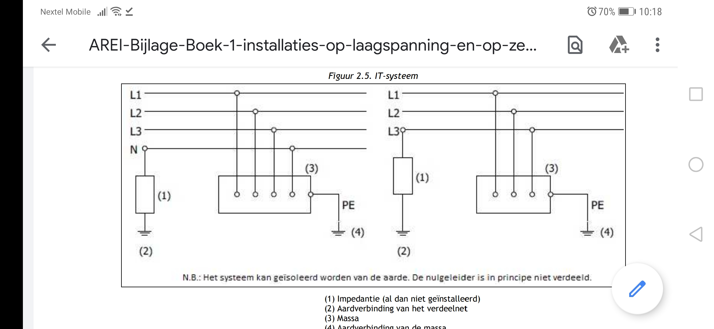

En wie begrijpt deze figuur: (ik lees duidelijk "de nulgeleider wordt in principe niet verdeeld")
Dit terwijl de figuur ook een ander voorbeeld toont.
