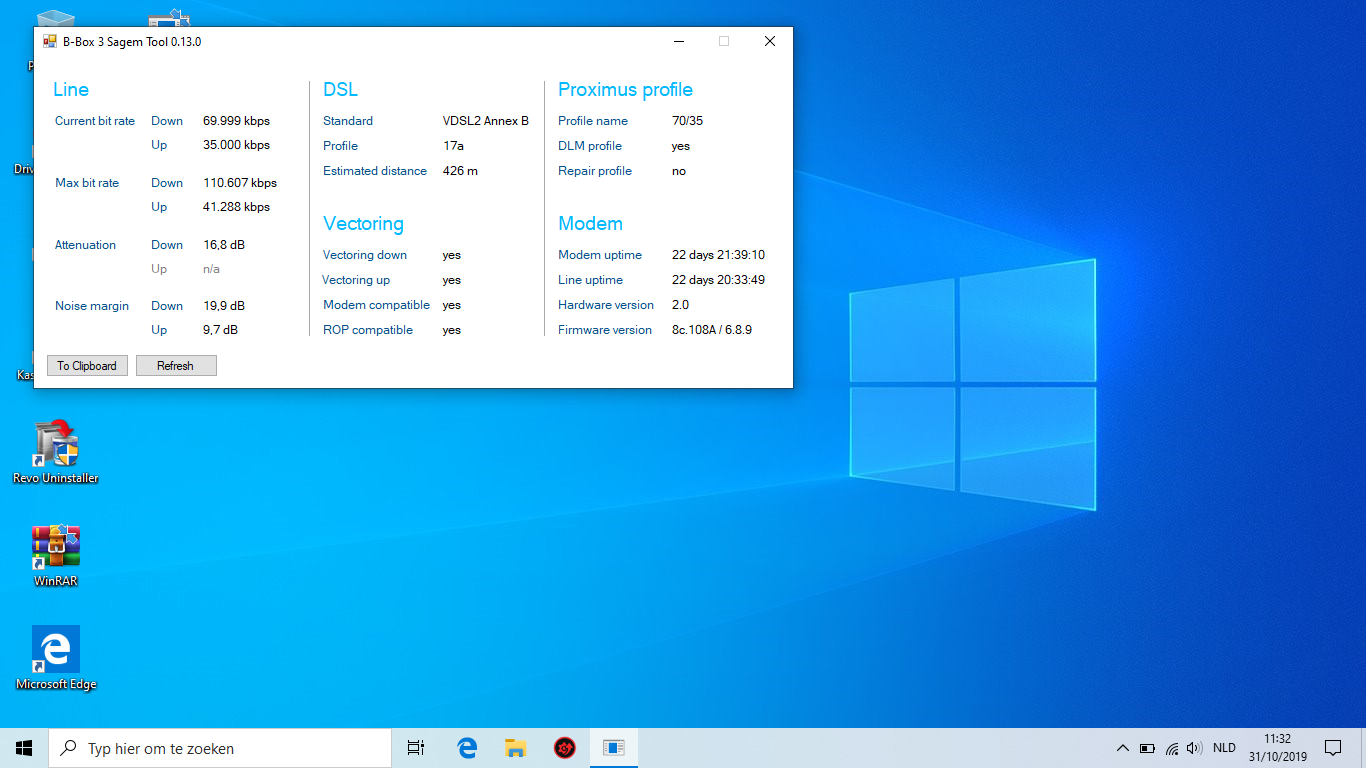

Intussen ruim 20 dagen aangesloten bij Proximus maar nog geen verdere verhoging gekregen na de eerste verhoging van de uploadsnelheid.
De downloadsnelheid blijft hangen op 70 Mpbs.
Nochtans met deze waardes lijkt mij een verhoging toch mogelijk???
Kan men er zelf iets aan doen om de snelheid alsnog omhoog te krijgen of zit er niets anders op dan wachten en hopen op een verhoging???
Ik heb de bbox3 uitgelezen zie hieronder.
snelheid internet

Ik weet niet of dit hier op de juiste plaats staat maar bon.
Ik zie dat U lid bent sinds 2014. Ik weet natuurlijk niet of u alles leest hier. Maar is al verschillende malen gezegd dat DLM een raar beest is.Er zijn er die na paar dagen of een week al een verhoging krijgen er zijn er die maanden wachten. Het is geen exacte wetenschap !
Koper is niet zoals kabel dat ge bang direct de volle snelheid hebt.
