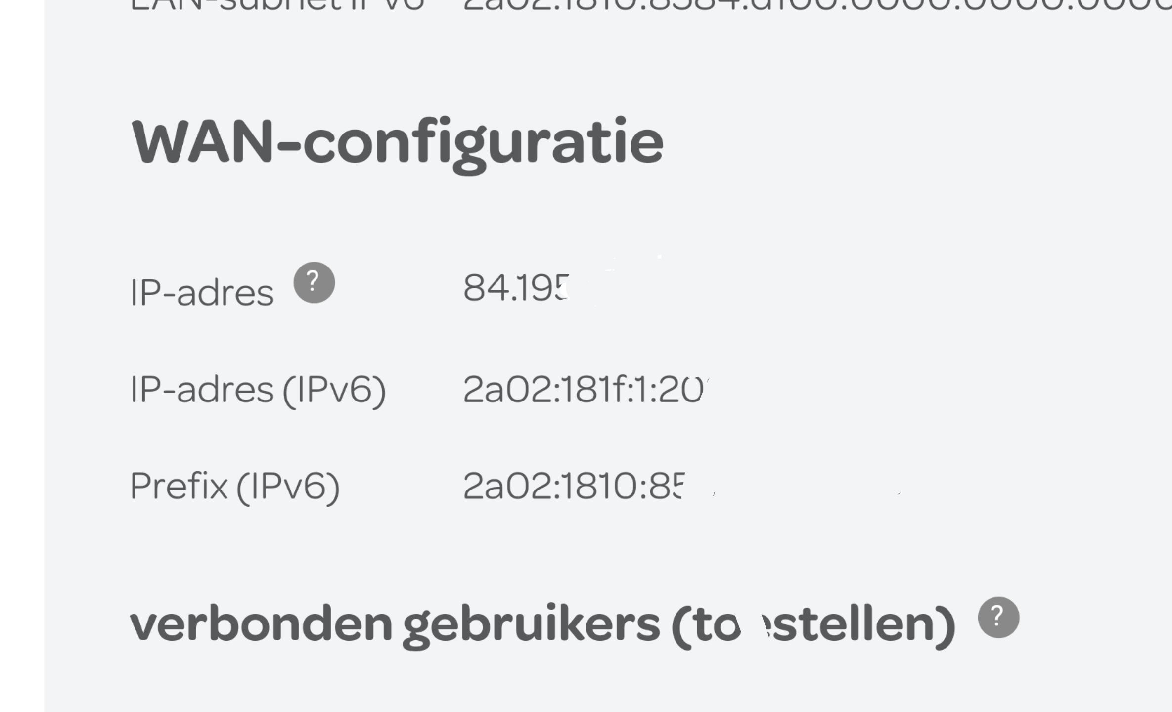

Als je een HGW hebt, is dit te vinden op Mijn Telenet.
Mijn Thuisnetwerk => Modem details => geavanceerde instellingen => onder tab Netwerk => WAN-configuratie => IPv4 adres

Als je een HGW hebt kun je dit bij "thuisnetwerk > modeminstellingen > geavanceerde instellingen" vinden bij wan

Gelukt bedankt
