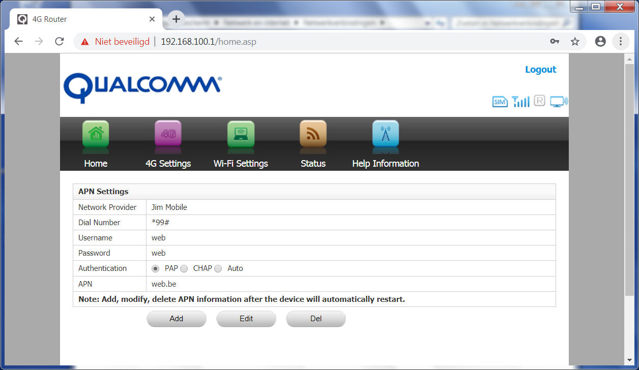

Ik heb een 3/4G -> wifi dongle gekocht voor tablet in de auto.
Ik krijg echter geen mobiele connectie. Ik begin te vermoeden dat hij niet geschikt is voor België.
Het werkt niet met JIM Mobile (Orange) en ook niet met Carrefour Mobile (Base).
Het gaat over deze stick: https://www.benl.ebay.be/itm/4G-LTE-3G- ... 4177784125
Mijn settings zijn wat ik vind op internet voor Jim en Carrefour.

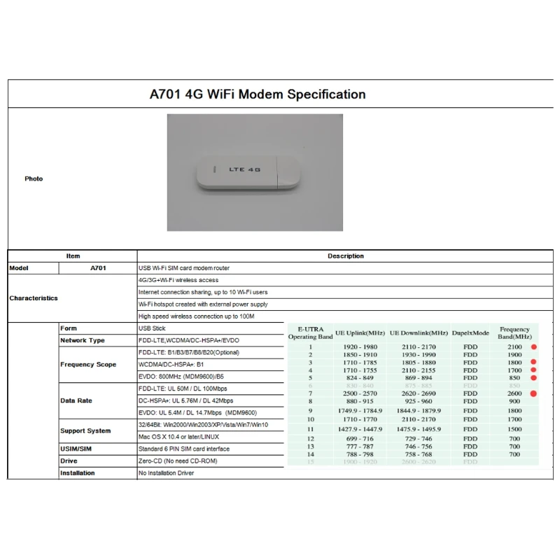

Weet er iemand of de frequenties van deze dongle voldoende zijn voor ons land ? Ik zie alleen de hoge frequentieband vermeld.
Berichten: 9671
Bedankt: 604 keer
Alle operatoren gebruiken de LTE B3 dus zou normaal wel moeten werken.
Berichten: 6252
Bedankt: 1975 keer
Een Chinese stick: https://www.aliexpress.com/wholesale?Se ... 01+wifi+4g
Dit zijn de specs:

Dit topic op Userbase leert me dat je in België de 800 Mhz band nodig hebt.
https://userbase.be/forum/viewtopic.php?t=47702
Die is niet voorzien in de Qualcomm dongle.
Ik heb dan maar een Huawei gekocht die wel deze lage band doet.
Nu werkt het wel, zonder problemen, met dezelfde configuratiegegevens en sim.
Berichten: 9671
Bedankt: 604 keer
MarkDM schreef:Dit topic op Userbase leert me dat je in België de 800 Mhz band nodig hebt.
Dat is al van 3 jaar geleden, ondertussen is er overal een goede dekking op de 1800 MHz. Als je toestel dat ondersteunt heb je geen 800 MHz "nodig".
Volgens de specs die je toonde zou die dongle toch echt moeten werken. Mijn vermoeden is dat je een Amerikaanse variant van die dongle gekregen hebt die andere frequenties ondersteunt en die idd waarschijnlijk niet zal werken hier.
