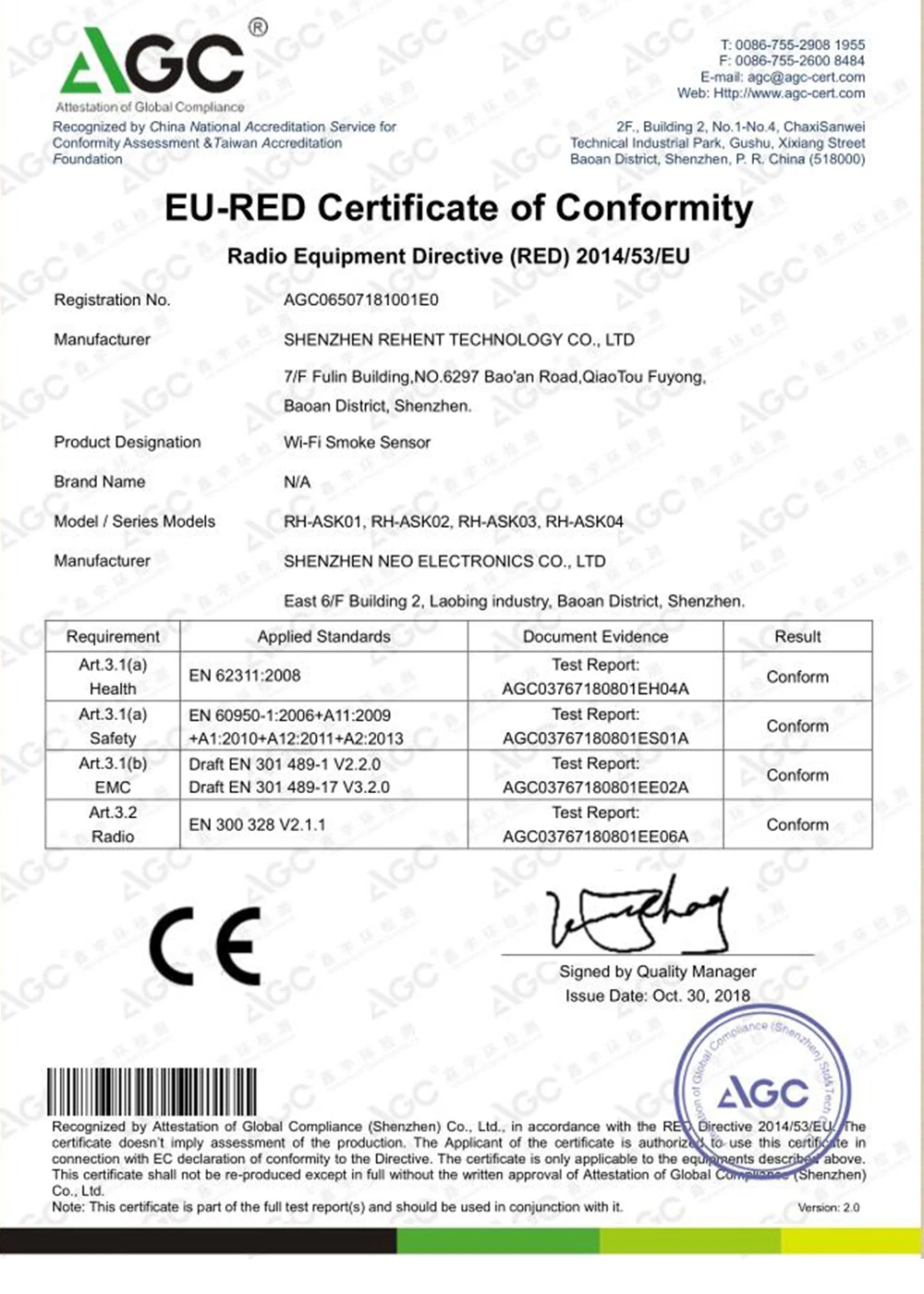

Hoe zit het eigenlijk met dergelijke rookmelders : https://m.nl.aliexpress.com/item/329777 ... 3582633313
Mogen die gehangen worden? Die al op meerdere locaties als extra rookmelder hangen en werken perfect (wifi gekoppeld en reeds 2x kunnen gebruiken...), echter hoe zit het met de "keuring", iemand een idee ?
Hier gaan ook bij brand de rolluiken omhoog met deze rookmelder
Berichten: 6060
https://www.vlaanderen.be/nl/publicatie ... ers-2019-1
CE markering? Ja?
NBN EN 14604. Zie dit niet staan....
Battery Lifetime: 5 years
working lifetime: 1 year (20 times a day), 2 years (10 times/day)
is dit niet tegenstrijdig?
denk het niet hoor... :-o
off-topic: beter deze link. op een 40 inch 4K scherm de mobiele versie niet om aan te kijken. :-( https://nl.aliexpress.com/item/32977713 ... 3582633313

satsurfer schreef: Battery Lifetime: 5 years
Heb er zo eentje al 4 jaar actief en batterij moet ik bijna vervangen, hangt als 2 de rookmelder naast eentje die de verzekering gratis gaf met 25j batterij.
Maar vroeg me af of de andere weg mocht, beetje gek 2 naast elkaar
Gok dat ze bedoelen dat die 20x per dag mag afgaan, beetje raar altijd op Ali. Werkt in ieder geval wel goed en zelfs jaarlijkse batterij vervangen zou ik er voor over hebben voor die prijs.
