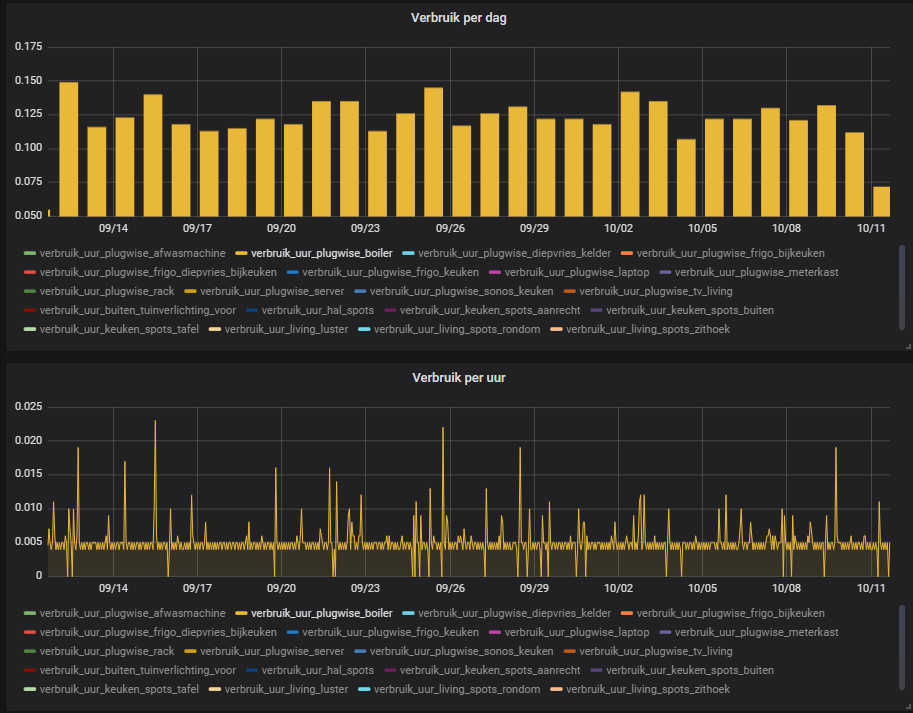

Ik ben dan precies een extreem grootverbruiker als ik de verbruiken hier zo zie.
Mijn verbruik: 3500kWh + 6500kWh afkomstig van zonnepanelen (10000 kWh totaal dus).
Verwarming is mazout (+/- 600 liter per jaar). SWW is elektrisch. Gezin van 5.
Belangrijkste verbruikers (ik monitor veel dus weet waar de energie effectief naar toe gaat):
SWW: 3000kWh (zolang er geen duidelijkheid komt over slimme meters en evt schrappen van terugtellende meter twijfel ik nog op ik mijn SWW op warmtepomp of op mazout wil voorzien). Na het prosumententarief (noem het maar een belasting op subsidies voor zonnepanelen) heb ik geen geloof meer in het beleid.
Electronica/IT: 1 synology rackstation. 1 HP Proliant DL360p G8. 6 POE IP-camera's. 3 unify accesspoints. IP'telefoons, ... Alles hangt achter 2 APC 1500VA UPS'en. verbruik: +/- 2200kWh
Droogkast (model C, vervanging naar A+++ is voorzien): 600kWh
Standbyverbruik (dat niet op de UPS'en hangt): Een kleine 500kWh (domotica, gsmladers, digiboxen, 2 aquariumpompen, + andere elektrische toestellen die sluimerverbruik doen).
Rest van het verbruik (+/- 4000 kWh) lijkt me eerder normaal voor een groot gezin. (2 frigo's, 2 diepvrieskasten, +/- 10 wasmachines per week, ...).
We zijn ook veel thuis wat bijkomend verbruik veroorzaakt. (echtgenote werkt in het onderwijs, dus veel thuis. Ikzelf veel teleworking (gemiddeld 2 dagen per week)

Ivm verbruik: de belangrijkste verbruikers hebben een meetmodule die alles registreert. Zo ook de boiler.
Ivm stilstandverliezen: zijn gekend van mijn boiler en zijn ongeveer 600kWh van het totaalverbruik SWW.
