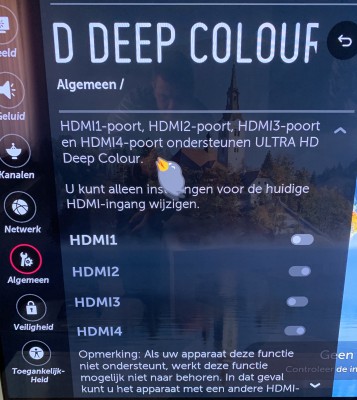

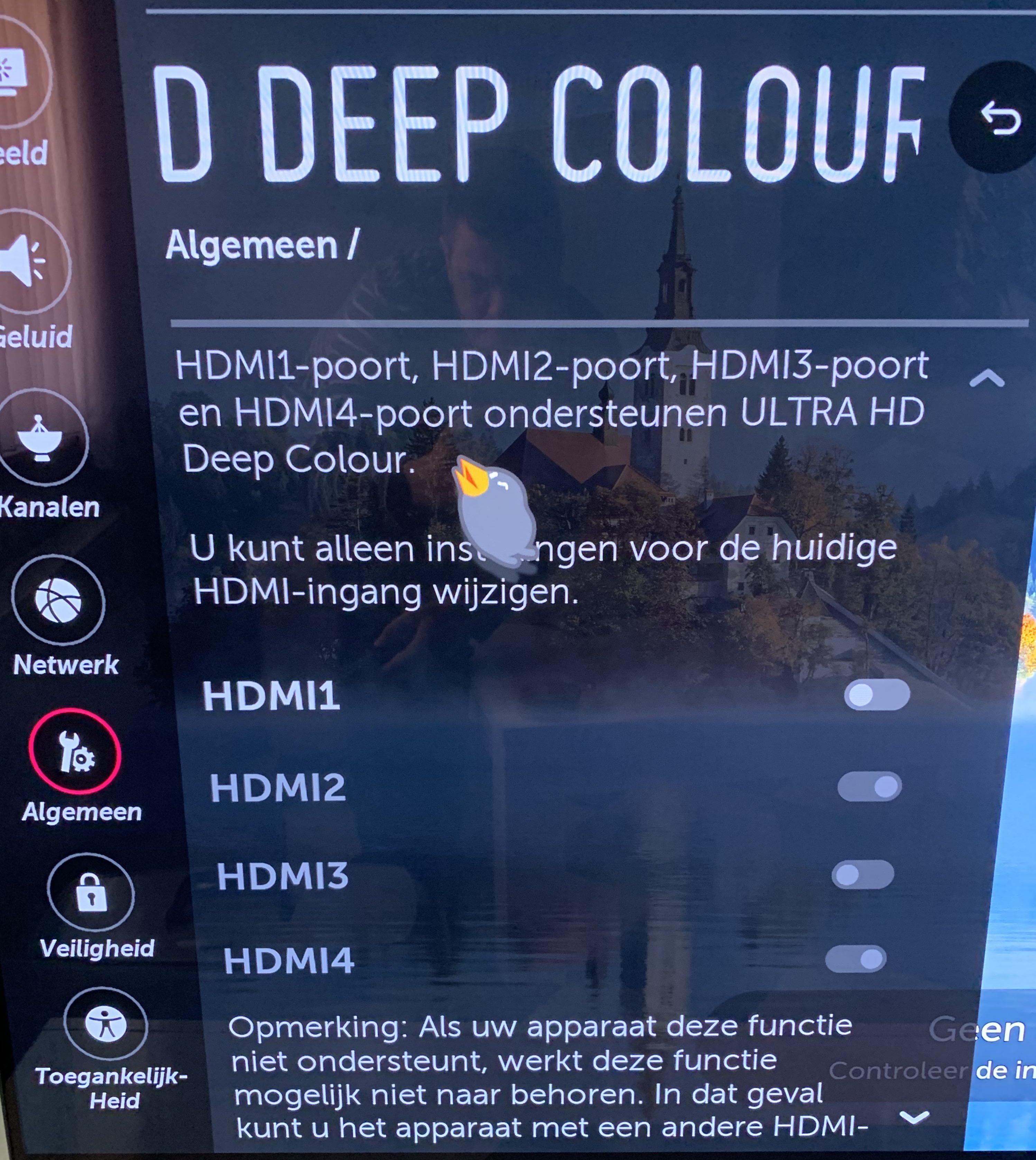

Misschien een domme vraag: ik heb dit eens nagekeken, deze instelling werkt blijkbaar met een slider. Je kan deze naar links plaatsen en dan is de kleur grijs, je kan deze eveneens naar rechts plaatsen, dan is de instelling rood. Moet deze nu naar links of rechts staan om UltrahD Deep Colour te activeren?
Als bijlage een afbeelding:

Links is af, rechts is geactiveerd (althans bij mij).
Dus volgens je screenshot heb je op zowel HDMI2 als 4 UHD DeepColour geactiveerd staan.
Als ik die setting afzet en toch bv. 4K content via mijn nVidia ShieldTV afspeel, dan vraagt de TV om Deep Colour te activieren omdat een 4K HDR signaal getecteerd werd. Je kan eventueel eens proberen die setting af te zetten (de tv moet restarten) en via de AppleTV nog eens proberen af te spelen en de tv het dan opnieuw laten activeren? Ben maar aan het gissen, weet niet wat je probleem zou kunnen oplossen.
Staat Dynamic Contrast aan in je beeldinstellingen op de LG? Dit zou eerder zwartwaarden uitvlakken ("black crush") zou ik dan denken. Maar het is soms zichbaar dat DynContrast actief wordt (en dus ook afschakeld wanneer de TV het zogezegd niet nodig acht). Misschien is het dat?
Mocht het dat allemaal toch niet zijn, dan weet ik het even ook niet meer, spijtig genoeg. (Vergeet ook niet dat de diepe zwartweergave van OLED de tekortkomingen in bv. gestreamde media duidelijker maakt dan bv. een LCD die sneller vanaf een bepaalde zwartwaarde alles als 'zwart' zal weergeven terwijl de OLED nog verdere zwartgradaties kan weergeven)
