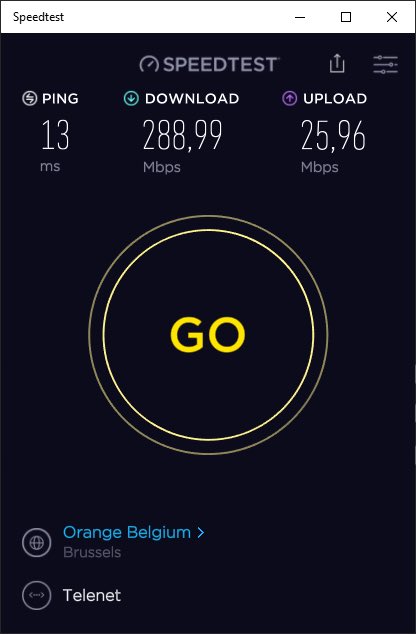

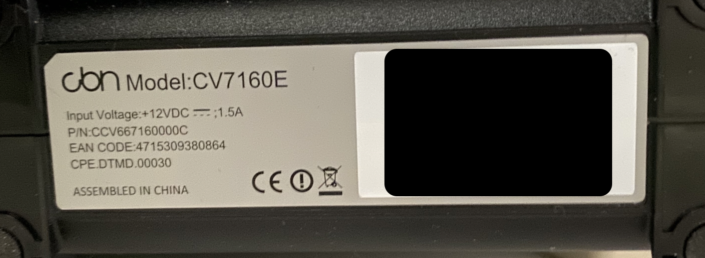

Ik heb een modem-only CV7160E, sinds Augustus 2017.Kenniey schreef:[...] tot dan is de 24*8 modem only de enige optie om meer dan 240mbps te krijgen op een modem only.
En dit is een speedtest via bekabeld 1gpbs netwerk.
Wat moet een mens tegenwoordig nog geloven hé...
Ik heb ook een CV7160E en net een test gedaan. Huidige abbo is een Whoppa met Speedboost (400/40) maar modem heeft blijkbaar sneller profiel gekregen.

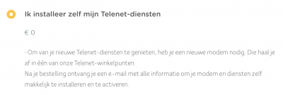

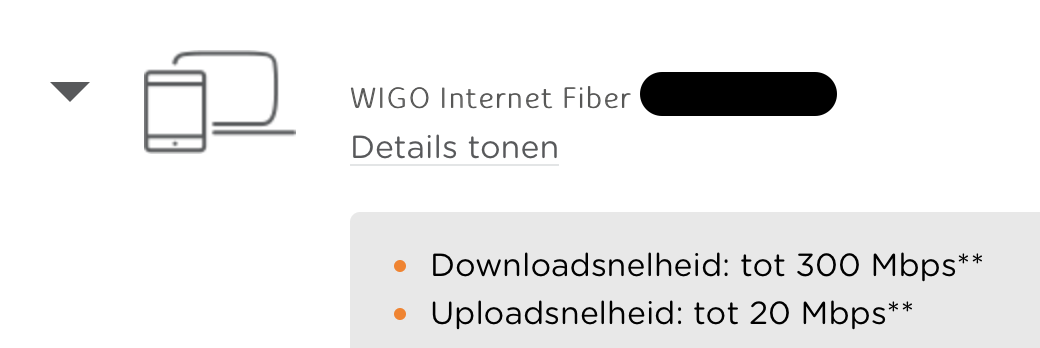

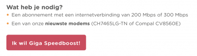

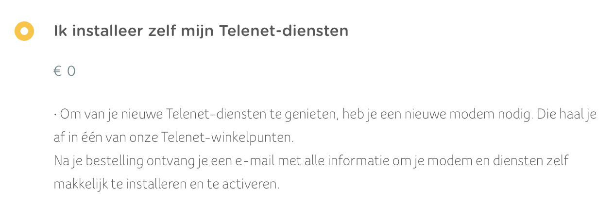

Ik heb Telenet Wigo 9GB met 300/20mbps:
Ik heb thuis de CV7160E modem:
Als ik via https://www2.telenet.be/nl/klantenservi ... bestellen/ de gigabit speedboost wil bestellen, dan zie je voor dat je de bestelknop induwt het volgende:
Als ik dan inlog en de bestelprocedure doorloop dan zie ik voor de "bevestig knop":
Hieruit kan je dan toch niet anders dan afleiden dat de CV7160E NIET de gigabit speedboost aankan?
Dus jouw melding "CV7160E is de 24*8 modem only. Die haalt dus de hoogste snelheden." klopt NIET.
Vanwaar komt trouwens jouw informatie allemaal? Als die uit officiële bron komt, dan klopt die bron niet.
Als het uit eigen analyse is, door bijvoorbeeld de technische mogelijkheden van de modems te vergelijken, dan zal Telenet daar nog hun eigen configuratie aan toevoegen waardoor we dus niet kunnen afgaan op de technische mogelijkheden van de modems.

Kenniey
- Berichten: 496
- Bedankt: 59 keer
Selder, ik werk op de backoffice van Telenet ...
De CV7160E zal werken voor de giga speedboost.
Op de site worden enkel de router modellen weergegeven. Modem only modellen worden altijd wat stiefmoederlijk behandeld. Met de CV7160E kan bv geen nieuwe Telenet Box geactiveerd worden, dus die gaat niet als compatibel worden aangegeven, stel dat de klant ook een nieuwe TV box wil.
Met de nieuwe CV8560E is het wel mogelijk een TV box te activeren in het systeem en eens pass-through actief staat is dit ook een waardig alternatief voor de modem only.

Ik denk dat ik de fout gevonden heb, ik heb thuis een staan, maar mijn.telenet.be geeft aan dat ik een CV6181E heb. Zelf kan ik het niet aanpassen, ik heb je een PM gestuurd.Kenniey schreef:Selder, ik werk op de backoffice van Telenet ...

Ik kan dit bevestigen. CV7160E met eigen firewall erachter:Kenniey schreef:Selder, ik werk op de backoffice van Telenet ...
Veel hangt wel af van welke server je kiest op speedtest.net
