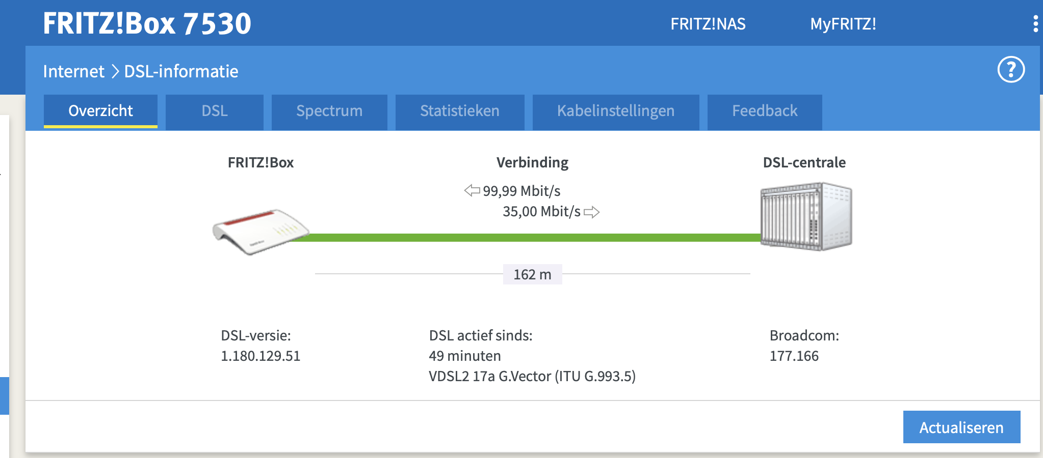

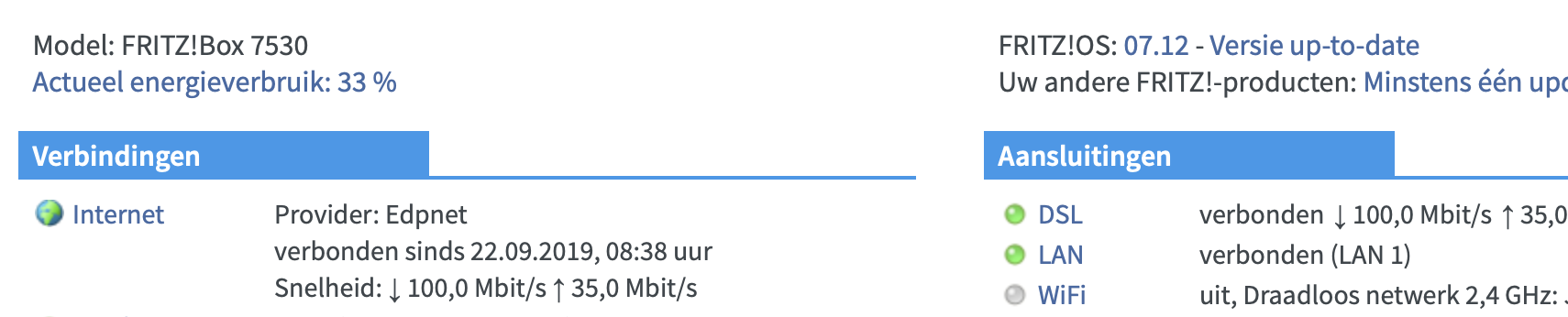

Ik heb nu mbv Freetz de DSL driver van 7.0.2 in 7.12 geïntegreerd. Fritz geeft aan dat de DSL driver 1.180.129.51 wordt gebruikt, met firmware versie 7.12; dus dat lijkt al goed. Weet nog niet zeker of Proximus/EDPNET dit ook zo zal zien. Ik zal het vandaag eens laten gaan en zien of ik vanavond nog steeds op 100/35 profiel zit. Indien niet, dan zal ik terug moeten gaan naar 7.0.3.
Edit: om 14:47 nog steeds op 100/35, dit heeft gewerkt. Het maken van de image is het meeste werk, het flashen valt wel mee. Als iemand dit wil doen, laat maar weten.

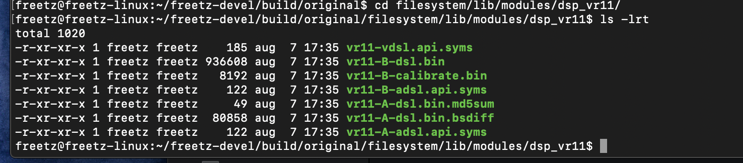

- de drivers zitten in de directory filesystem/lib/modules/dsp_vr11 ; je moet alle bestanden vervangen
Bedankt!
guido4096
- Berichten: 253
- Bedankt: 32 keer

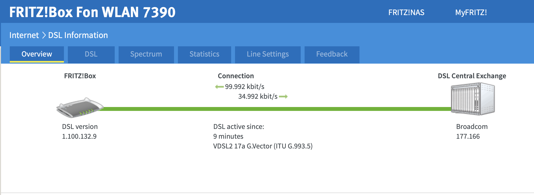

het vervangen van de drivers op de 7530 werkt goed. Dus op 7.12 met de driver van 7.02. Sinds de laatste post op die configuratie gezeten.
eens kijken of ik het nog iets verder kan trekken; ik heb nu de 7.12 driver gepatched zodat die doet alsof het driver versie 1.180.129.51 is.
misschien dat de DSL-centrale op een andere manier controleert wat de driver is en dan zal ik wel op fallback komen.
Ik merk tot nu toe geen verschil. De lijn geeft geen betere signaal waarden.

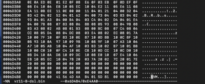

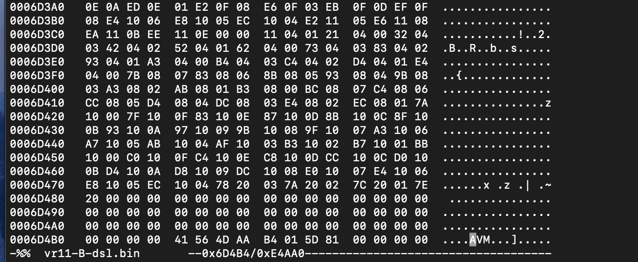

- De drivers zitten hier:
Gebruik "hexedit" om 1 byte aan te passen in vr11-B-dsl.bin. De sequence "B4 01 5d 81" moet je veranderen in "B4 01 33 81".
Dan moet je vr11-A-dsl.bin.md5sum opnieuw berekenen. Dit doe je door met bspatch de annex A versie van de driver te genereren en dan via md5sum de checksum van de annex A driver te berekenen: "bspatch vr11-B-dsl.bin vr11-A-dsl.bin vr11-A-dsl.bin.bsdiff" . Dit geeft een nieuwe file vr11-A-dsl.bin. Hiervan bereken je de md5sum via "md5sum vr11-A-dsl.bin > vr11-A-dsl.bin.md5sum". Verwijder dan weer de file vr11-A-dsl.bin. De fritz maakt die file zelf aan wanneer het nodig is via bspatch en verifieert het resultaat via de md5 checksum.
Dat waren de stappen om de driver versie aan te passen; en dit kun je dan integreren in de fwmod_custom, of je doet wat dingen met de hand.

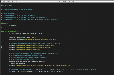

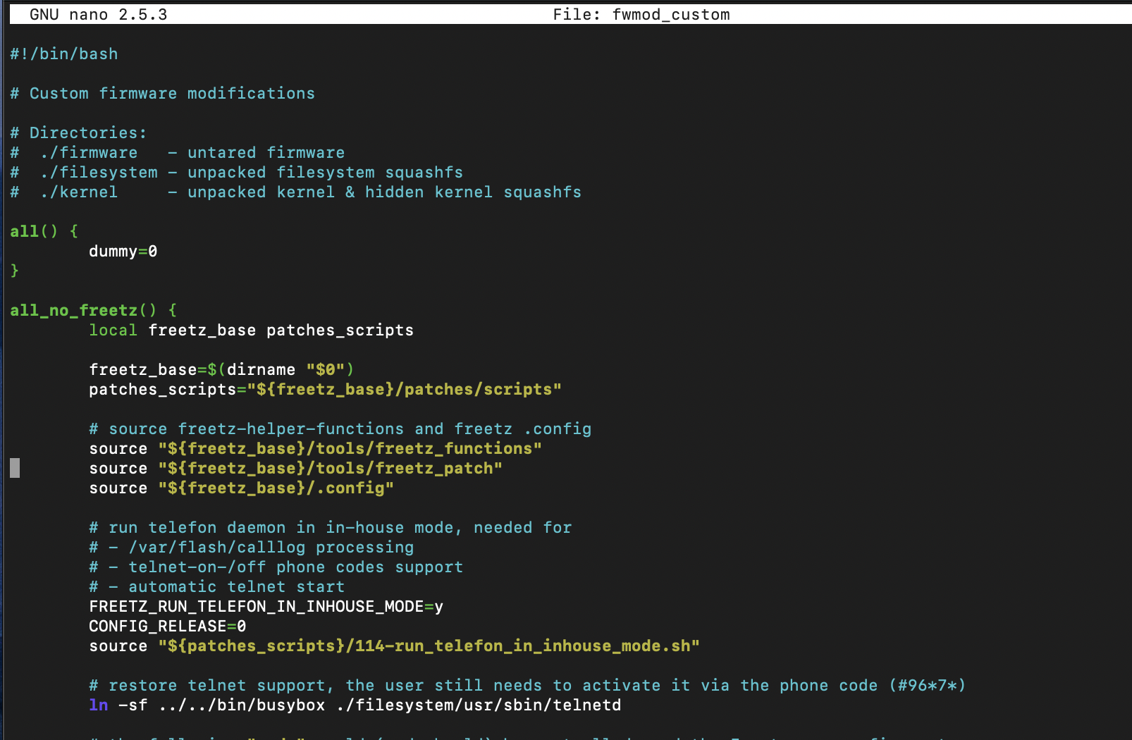

- Hetzij aanzetten via de Freetz make menuconfig; dat wilde ik niet
Ik heb de fwmod_custom aangepast.
Zie screenshot hieronder; ik heb de variabelen FREETZ_RUN_TELEFON_IN_INHOUSE=y en CONFIG_RELEASE=0 toegevoegd, waarna het reeds bestaande script 114-run_telefon_in_inhouse_mode.sh de juiste aanpassingen doet. Er zijn eigenlijk 2 aanpassing nodig: 1 om de telnet daemon te enablen, dit gebeurt door een link op het filesysteem bij te zetten. En een andere aanpassing om de telefoon daemon naar de sequence #96*7* te laten luisteren.

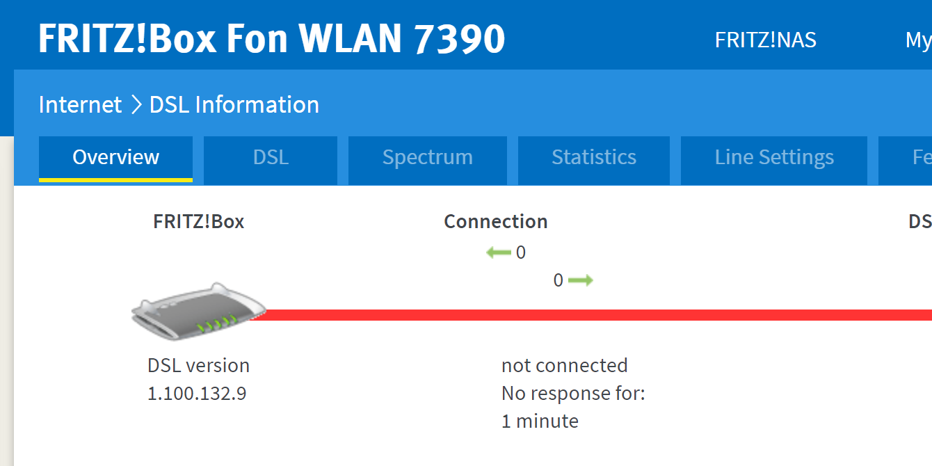

Ben benieuwd of dit zou werken, maar durf het nog niet te proberen ... een 7390 met een goedgekeurde modem versie
Is wel handig als backup als ik mijn 7530 verpruts.
Aan het proberen nu; tot zover zo goed Dat lukte niet; na ongeveer een uur op fallback profiel. Ik was er al bang voor; de 7390 drivers zijn helemaal anders opgebouwd. Eens een TBF aanvragen. Weet nu wel zeker dat de gemodde 7530 met firmware 7.12 wel werkt, die hield het al een dag uit.
