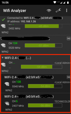

Het verwarrende is dat automatisch de SSID van de 2.4GHZ band genomen wordt als de "One SSID" naam.
En gezien dit bij de BBox standard "WiFi-2.4-xxxx" noemt (tenzij je de naam zelf hebt gewijzigd), denken de mensen nu verkeerdelijk dat Wave enkele 2.4 GHz is, en dat hun 5GHz signaal uitgeschakeld werd.
Eigenlijk grappig, een 5GHz SSID met de naam "WiFi-2.4-xxxx" :-D .

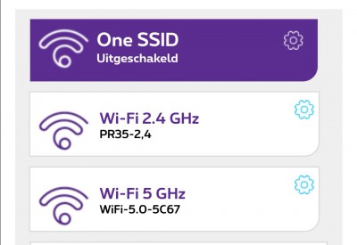

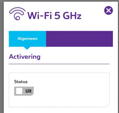

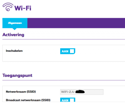

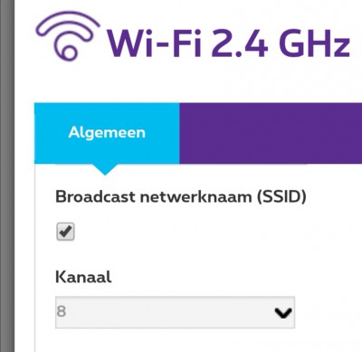

Er is wél een optie om onessid uit te schakelen
Ik heb het namelijk gisteren zelf gedaan. 9
Reden: ik zag dat mijn WiFi kanaal op 2,4 niet ideaal stond want overlappend met de buren.
Na uitschakeling van onessid, kan je opnieuw zelf de kanalen kiezen, wat altijd beter is dan de automatische selectie.
Het 5GHz kanaal kan je ook nog uitschakelen.
Screenshot:

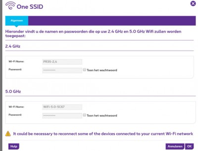

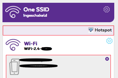

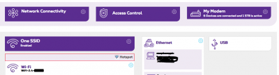

Ik kan de kanalen niet meer kiezen met One SSID, of de opties zijn extreem verborgen. Ik kan mij wel enkel aanmelden als "User".
Zo ziet mijn overzichtspagina er uit:

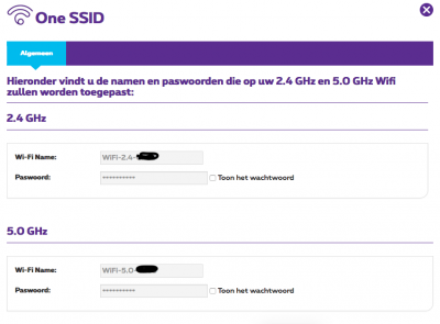

Als ik op One SSID klik, dan krijg ik het volgende overzicht:
Dit is extreem verwarrend, want er staan twee SSID. Op deze pagina kan je niets wijzigen, alles is uitgeschakeld.
Bij de WiFi-settings kan je wel de naam van je WiFi wijzigen en de beveiliging, maar meer niet:

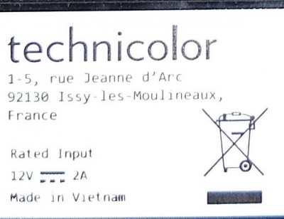

Hieronder de info van mijn modem:

driesve schreef: @fvhbrugge: hoe heb jij One SSID kunnen uitschakelen? Heb jij dezelfde software-versie?
Softwareversie17.3.09.1A
Onessid uitschakelen :
Klik op het tandwiel
Klik onderaan rechts op OK
Voila uitgeschakeld.

fvhbrugge schreef:Klik onderaan rechts op OK
Dankjewel. Mijn One SSID is toch uitgeschakeld.
Het was mij niet duidelijk dat je met "OK" One SSID kunt uitschakelen. Ik vond dit een vrij verwarrend scherm.
Ondanks de beweringen van de Proximus helpdesk, is het dus wel gelukt om One SSID uit te schakelen.
