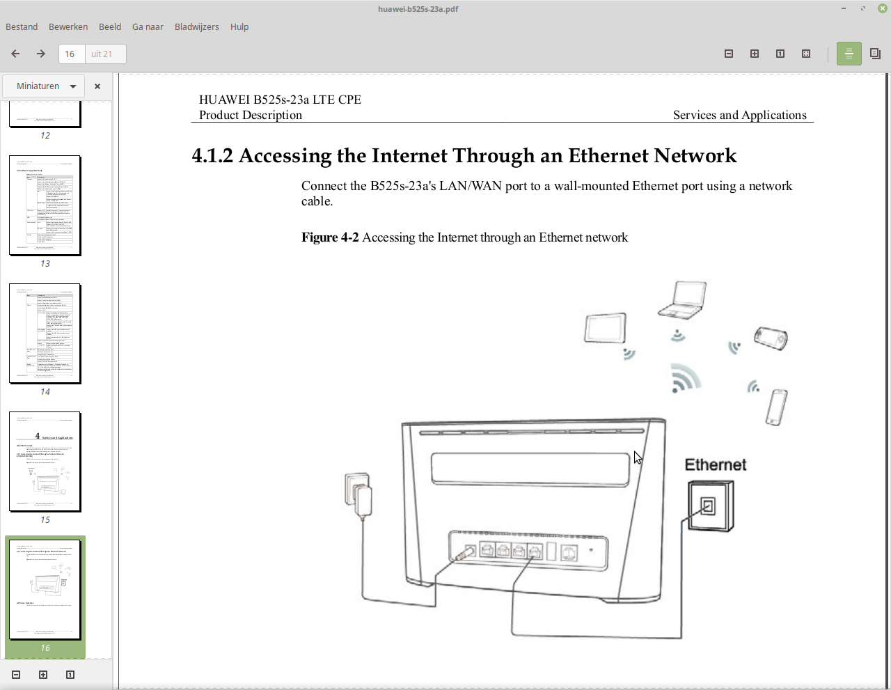

- Berichten: 6904
- Locatie: 'tstad
- Bedankt: 282 keer
https://data.kommago.nl/files/pdf/handl ... eib525.pdf
Dit helpt je mogelijk op weg. Een (buiten)antenne aansluiten is misschien ook een mogelijkheid...

merci philippe voor de uitvoerige uitleg. Zolang flybox en fritzbox via ethernet verbonden waren, had ik wifi uitgeschakeld. Maar zoals gezegd, na verloop van tijd kon ik geen websites meer bereiken, zelfs de Fritzbox niet. Al mijn wifi toestellen zijn draadloos verbonden via de wifi van de Fritzbox. Echt vervelend is het niet, maar een mens verwacht toch dat het zou werken. Nu goed, beide toestellen communiceren nu via wifi waarbij op de Fritzbox ingesteld staat bij internet toegang: bestaande toegang via wlan. Ergens had ik in het achterhoofd de (waarschijnlijk foutieve) gedachte dat een bekabelde verbinding tussen beide toestellen een hogere snelheid zou geven dan een wif verbinding. Fritz heeft 192.168.1.1 en Flybox heeft 192.168.2.1
Je laatste zinnetje moet ik eens goed bekijken thuis. Voor zover ik weet heb ik de WAN poort van de Fritz geen vast IP adres toegekend.

De WAN poort is niet om hierachter een router aan te sluiten, maar om de Flybox te gebruiken als router achter een modem (ipv 4G).
- Berichten: 8088
- Locatie: Dendermonde
- Uitgedeelde bedankjes: 391 keer
- Bedankt: 747 keer
Heb fritzbox en Flybox nu eens aangesloten zoals op de afbeelding die door wied werd geplaatst, dat werkt probleemloos.philippe_d schreef:De WAN poort is niet om hierachter een router aan te sluiten, maar om de Flybox te gebruiken als router achter een modem (ipv 4G).
