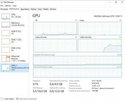

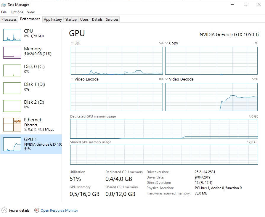

Wanneer ik in Premiere de playback start van mijn gemonteerd project ziet mijn GPU verbruik er zo uit:
Maar mijn CPU gaat wel naar 100% Geheugen toewijzing in Premiere:
GPU rendering staat nochtans aan:

Dan vermoed ik dat je GPU acceleratie toch niet werkt ... nu, playback is het eenvoudigste ... dus als je daar al issues mee hebt dan scheelt er wel iets. En inderdaad, CPU rendering/streaming van 4K video met een i5 3de generatie zonder GPU acceleratie gaat niet goed lukken. Dat gaat met een 3rd gen i7 ook niet supervlot gaan trouwens.

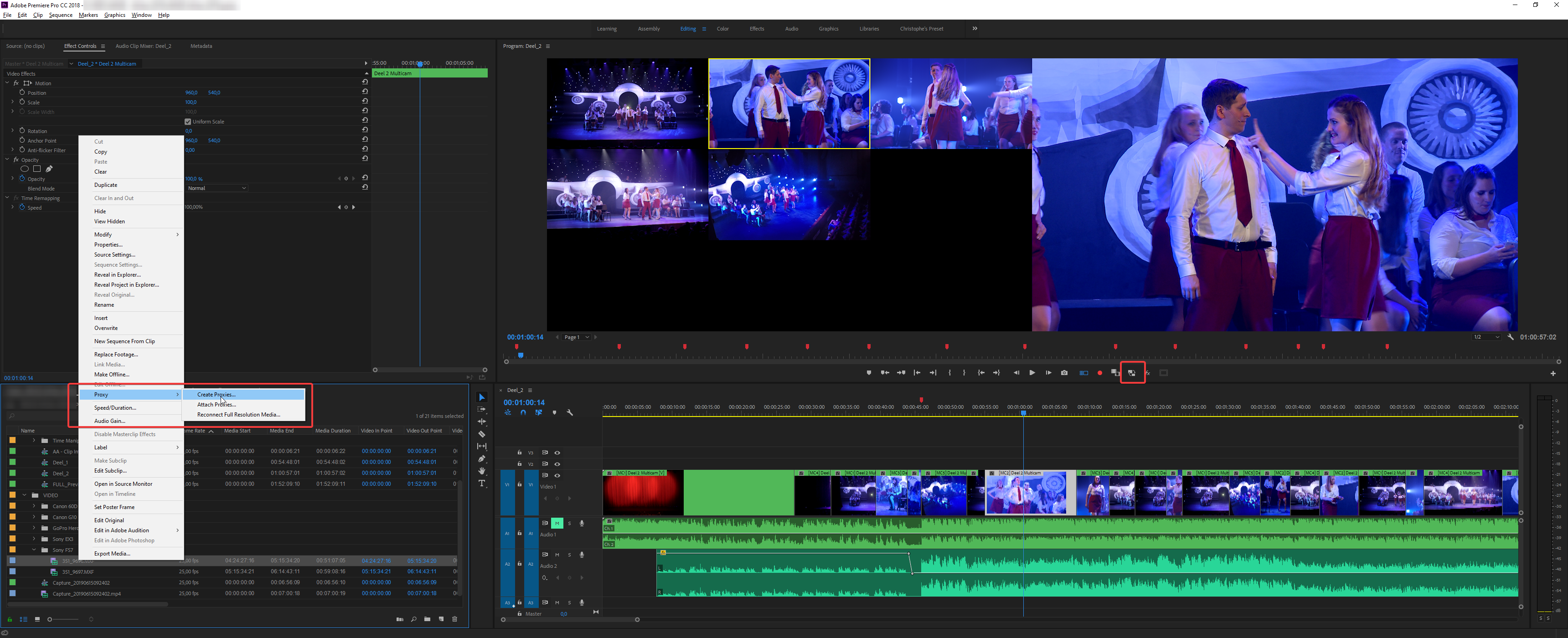

Maar je gebruikt Premiere Pro (en bij uitbreiding ook andere 'pro'-level NLE's zoals Resolve) eigenlijk verkeerd. Van zodra je met dit soort bestanden bezig bent ga je werken met proxy-files. Professionele camera's maken die meteen aan (op bijvoorbeeld 2e geheugenkaart), in de andere gevallen moet je Adobe Media Encoder gebruiken om deze op voorhand een nachtje te laten renderen. Tijdens monteren preview je eigenlijk je "low-resolution" file (maar die zijn in meeste gevallen nog hoog genoeg om niet fullscreen te gebruiken).
Daarnaast is waarschijnlijk de gebruikte codec een issue. HEVC (h.265) wat nogal eens bij 4K-materiaal gebruikt word is eigenlijk niet geschikt voor montage-doeleinden. Indien mogelijk best werken met ProRes of CineForm -- grotere files, maar minder belasting. Bijgevolg ook een ideale keuze als proxy-formaat. Ik zet m'n proxies bovendien op SSD, de originele files op HDD. Dat laatste mag zelfs een externe drive zijn, je kan puur met proxies werken tot dat je gaat exporteren.
Bij het renderen worden dan natuurlijk de oorspronkelijke bestanden in volle resolutie gebruikt. Als je aan color grading gaat doen kan je overigens in je Program-panel nog gewoon wisselen tussen proxy-weergave en originele file.

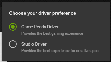

Wat misschien ook een klein beetje kan helpen, al heb ik er geen ervaring mee is deze optie in GeForce Experience om "studio drivers" te gebruiken ipv "game ready drivers":
